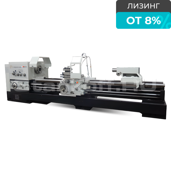

Универсальный токарно-винторезный станок F-CW6280E/3000
Универсальный токарно-винторезный станок F-CW6280E/3000 используется в различных отраслях для выполнения широкого спектра операций по обработке материалов: обтачивание и растачивание цилиндрических и конических поверхностей, нарезка наружной и внутренней метрической, дюймовой, модульной и питчевой резьбы, а также сверление, зенкерование и развертывание.
Литая станина с усиленной конструкцией и закалёнными, шлифованными направляющими обеспечивает стабильную и долговечную работу станка. Повышенная жёсткость шпиндельного узла и всей конструкции позволяют использовать полную мощность привода для выполнения тяжёлых операций. Станок прост в эксплуатации и гарантирует точность позиционирования на протяжении длительного времени.
Отличительные особенности
  • Высокоточные закалённые, отшлифованные и упрочненные направляющие станины;
  • Закаленный шпиндель из высокопрочной легированной стали;
  • Закалённые и шлифованные зубчатые колеса и шестерни;

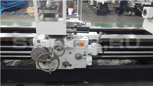

  • Регулируемая муфта перегрузки ходового винта;
  • Установка шага всех нарезаемых метрической и дюймовой резьбы без смены шестерен гитары, рукояткой на панели управления;

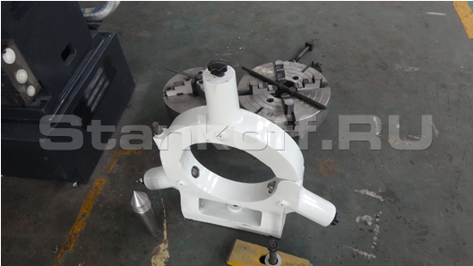

  • Поперечное смещение задней бабки на ±15 мм для точения длинных конусов;
  • Подача СОЖ в зону резания, галогеновый светильник;
  • Грузоподъемность станка – 2000кг;
  • Чугунное основание под станок.
Количество и диапазон нарезания резьбы
Метрическая резьба 1-240 /54
Дюймовая резьба 28-1 /37
Модульная резьба 0.5-60 /27
Питчевая резьба 30-1 /27
Класс точности по ГОСТ 8-82 Н
Макс. диаметр обрабатываемой заготовки над станиной, мм 800
Макс. диаметр обрабатываемой заготовки над суппортом, мм 485
Макс. диаметр обработки над выемкой в станине, мм 1000
Эффективная длина выемки, мм 230
Ширина направляющих станины, мм 550
Макс. длина обрабатываемой заготовки 3000
Диаметр отверстия шпинделя, мм 105
Конус отверстия в шпинделе D-11
Передний конец шпинделя 1:20 ф120
Пределы частот вращения шпинделя, об/мин 18 ступеней, 14-750
Количество и диапазон продольных подач, мм/об 0,048~24,3 /72
Количество и диапазон поперечных подач, мм/об 0,024~12,1 /72
Ускоренная скорость подачи (продольная/поперечная), м/мин 4/2
Сечение резца, мм 32x32
Высота от опорной поверхности резца до оси центров, мм 32
Число резцов в резцедержателе, шт 4
Наибольшая длина перемещения резцовых салазок суппорта, мм 200
Наибольшая длина перемещения продольной (поперечной) каретки, мм 3000 (420)
Цена одного деления лимба верхней части суппорта, мм 0,05
Цена одного деления лимба поперечного перемещения нижней части суппорта, мм 0,05
Наибольший угол поворота резцовых салазок, град ±90°
Диаметр пиноли задней бабки, мм 100
Конус пиноли задней бабки КМ6
Наибольшее перемещение пиноли задней бабки, мм 240
Поперечное перемещение задней бабки, мм ±15
Мощность насоса для охлаждающей жидкости, кВт 0,09
Мощность привода главного движения, кВт 11
Наибольший крутящий момент на шпинделе, кгм 100
Максимальное тяговое усилие суппорта, кгс 1000
Габаритные размеры станка (ДхШхВ), мм 4950х1326х1400
Вес станка (нетто), кг 5200
