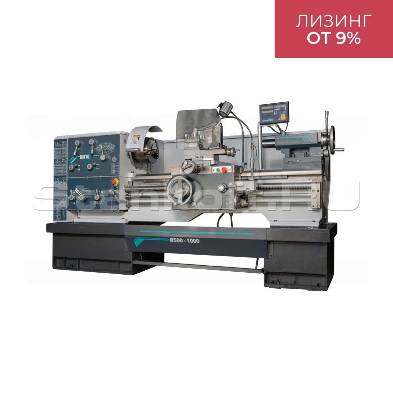

Токарный винторезный станок CDS6250B/3000
Токарный-винторезный станок CDS6250B/3000 — универсальное оборудование для мелко- и среднесерийного производства, предназначенный для черновой, получистовой и чистовой обработки стали, чугуна и цветных сплавов. Разработан корпорацией DMTG совместно с британской компанией COLCHESTER и является современным аналогом станков 16К25 и 1К625. Станок оснащён шпинделем с проходным отверстием Ø82 мм, обеспечивает обработку деталей массой до 300 кг и позволяет работать с заготовками большого диаметра в выемке станины. Поддерживает нарезание четырёх типов резьбы и обладает широким диапазоном частот вращения и подач для эффективной работы с любым инструментом.
