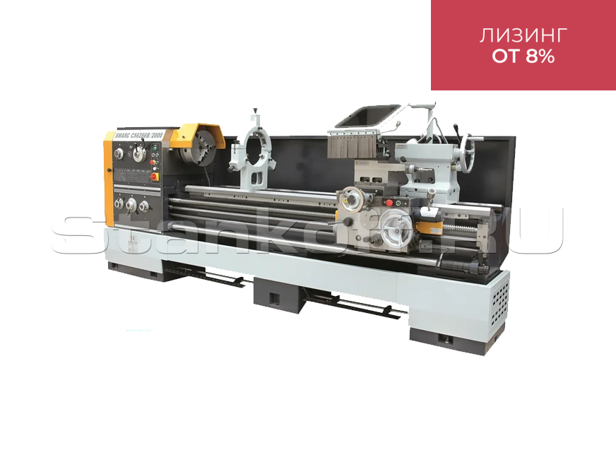

Токарно-винторезный станок CJ6266YB/3000 применяется в различных отраслях промышленности на всевозможных операциях для обработки разных материалов: обтачивания и растачивания цилиндрических и конических поверхностей, нарезания наружных и внутренних метрических, дюймовых, модульных, питчевых резьб, сверления, зенкерования, развертывания.
Мощная конструкция литой станины и её закаленные, упроченные и отшлифованные направляющие обеспечивают стабильную работу. Станок имеет повышенную жесткость шпиндельного узла и жесткость конструкции. Это позволяет вести обработку используя полную мощность привода. Станок прост в эксплуатации и сохраняет точность позиционирования.
Отличительные особенности
- Высокоточные закалённые, отшлифованные и упрочненные направляющие станины;
- Закаленный шпиндель из высокопрочной легированной стали;
- Закалённые и шлифованные зубчатые колеса и шестерни;
- Регулируемая муфта перегрузки ходового винта;
- Установка шага всех нарезаемых метрической и дюймовой резьбы без смены шестерен гитары, рукояткой на панели управления;
- Минимальная скорость вращения шпинделя - 9 Об/мин;
- Поперечное смещение задней бабки на ±15 мм для точения длинных конусов;
- Подача СОЖ в зону резания, галогеновый светильник;
- Ножной тормоз шпинделя;
- Исполнение шпинделя: закаленный из высокопрочной легированной стали установленный на три пары точных подшипников.
