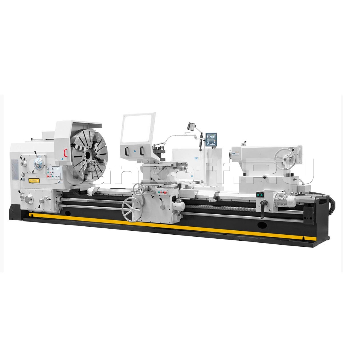

Токарно-винторезный станок D2000/3000 Apollo - это надежный и многофункциональный станок для токарной обработки металлических крупногабаритных деталей. Он обладает высокой точностью и производительностью, что позволяет быстро и качественно выполнять различные виды работ. Станок оснащен прочной и надежной конструкцией, которая обеспечивает его долговечность и стабильную работу. Благодаря удобному управлению, работа на станке становится простой и комфортной.
Высокая мощность привода позволяет использовать его для средних и крупных производственных задач, например, при производстве роторов турбин, судовых валов или оборудования для буровых установок.
Преимущества
- Вращение вперёд и назад осуществляется с помощью приводного вала, на котором установлена гидравлическая муфта;
- Направляющие большого размера подвергаются индукционной закалке и шлифованию;
- Шпиндель отлит из прочного материала с большой толщиной стенок и имеет компактную конструкцию, что обеспечивает его жёсткость и стабильность в работе;
- Для обработки самых разных деталей станок имеет диапазон частот вращения от 2 до 200 об/мин при 33 скоростях;
- Плавный пуск главного шпинделя с помощью механической многодисковой муфты;
- Изготовлен по стандартам СЕ.
Комплектация
- 4-х кулачковая планшайба Ø1600 мм;
- 4-х позиционный резцедержатель с фиксатором;
- Неподвижный люнет Ø400-750 мм;
- Подвижный люнет Ø50-220 мм;
- УЦИ по 3-м осям;
- Защитный экран патрона с концевым выключателем;
- Концевой упор продольного перемещения;
- Электрокомпоненты Schneider Electric;
- Регулируемые опоры станины;
- Моторизованная задняя бабка;
- Система подвода СОЖ;
- LED лампа местного освещения;
- Инструкция по эксплуатации;
- Инструмент для обслуживания.
| Диаметр обточки над станиной, мм | 2000 |
| Диаметр обточки над поперечным суппортом, мм | 1600 |
| Расстояние между центрами, мм | 3000 |
| Ширина станины, мм | 1100 |
| Макс. масса детали, обрабатываемой в центрах, кг | 10 000 |
| Макс. масса детали, обрабатываемой в планшайбе, кг | 1500 |
| Частота вращения шпинделя (21 вперед/12 реверс), об/мин | 2 -200/2,5-200 |
| Конус шпинделя | ISO A2-15 |
| Диаметр планшайбы (4-х кулачковая), мм | 1600 |
| Диаметр проходного отверстия шпинделя, мм | 130 |
| Ход по оси X, мм | 1020 |
| Ход по оси Z, мм | 2800 |
| Ход по оси z-1, мм | 200 |
| Продольная подача ось X, мм/об | 0,064-12 |
| Поперечная подача ось Z, мм/об | 0,032-6 |
| Подача верхних салазок z-1, мм/ об | 0,016-3 |
| Метрическая резьба (56), мм | 1-120 |
| Диаметральная резьба (56) | 30-1/4DP |
| Дюймовая резьба (56) | 1/2-60 TPI |
| Модульная резьба (56), мм | 0,5-60 |
| Макс. размер инструмента, мм | 45х45 |
| Угол поворота резцедержателя, º | 180 |
| Ускор. перем. продольного суппорта ось Z, мм/мин | 3,740 |
| Ускор. перем. поперечного суппорта ось X, мм/мин | 1,870 |
| Конус пиноли задней бабки | MT-6 |
| Ход пиноли задней бабки, мм | 300 |
| Диаметр пиноли задней бабки, мм | 200 |
| Мощность главного привода, кВт | 30 |
| Мощность насоса помпы СОЖ, кВт | 0,15 |
| Макс. крутящий момент на шпинделе, Нм | 12800 |
| Макс. усилие резания(продольное/поперечное), кг | 4500 |
| Объем бака СОЖ, л | 120 |
| Объем масла в переднюю бабку и коробку передач, л | 110 |
| Объем масла в суппорт, л | 12 |
| Мотор ускоренного перемещения, кВт | 1,5 |
| Мощность двигателя перемещения задней бабки, кВт | 1,5 |
| Габаритные размеры станка, мм | 6100х2200х2400 |
| Габаритные размеры упаковки, мм | 6850х2280×2550 |
| Габаритные размеры упаковки планшайбы, мм | 1950х1850х720 |
| Масса , кг | 18 500 |
