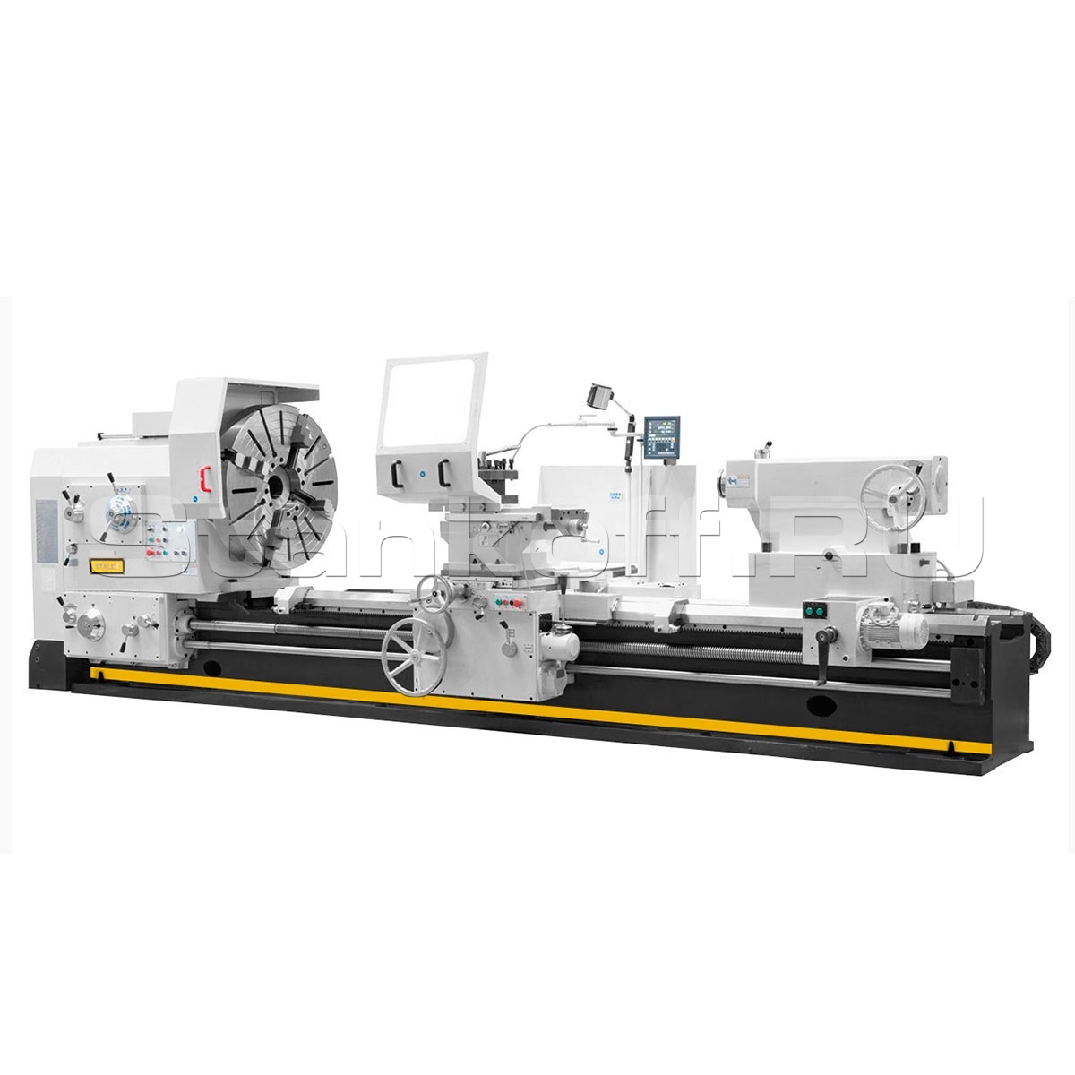

Токарно-винторезный станок D1000/5000 Apollo
Токарно-винторезный станок D1000/5000 Apollo - это надежный и многофункциональный станок для обработки металлических деталей. Он обладает высокой точностью и производительностью, что позволяет быстро и качественно выполнять различные виды работ. Станок оснащен прочной и надежной конструкцией, которая обеспечивает его долговечность и стабильную работу. Благодаря удобному управлению, работа на станке становится простой и комфортной.
Отличительные особенности
  • Станина станка обладает высокой жесткостью к скручиванию и низким уровнем вибрации, что крайне важно для обеспечения точности обработки деталей;
  • Вращательное движение вперед и назад осуществляется через приводной вал, оснащённый гидравлической муфтой;
  • Крупногабаритные направляющие проходят процесс индукционной закалки и шлифовки;
  • Литой шпиндель с большой толщиной стенок и компактной конструкцией обеспечивает высокую жесткость и стабильность в работе;
  • Закаленные и отшлифованные шестерни и валы, в том числе в коробке передач подачи;
  • Станок способен обрабатывать широкий спектр деталей, так как имеет диапазон частот вращения от 3,15 до 400 об/мин при 36 скоростях;
  • Плавный пуск главного шпинделя с помощью механической многодисковой муфты;
  • Изготовлен по стандартам СЕ.
Комплектация
  • 4-х кулачковая планшайба Ø1000 мм;
  • 4-х позиционный резцедержатель с фиксатором;
  • Неподвижный люнет Ø50-470 мм;
  • Подвижный люнет Ø50-220 мм;
  • УЦИ по 3-м осям;
  • Защитный экран патрона с концевым выключателем;
  • Концевой упор продольного перемещения;
  • Электрокомпоненты Schneider electric;
  • Регулируемые опоры станины;
  • Моторизованная задняя бабка;
  • Система подвода СОЖ;
  • LED лампа местного освещения;
  • Инструкция по эксплуатации;
  • Инструмент для обслуживания.
Диаметр обточки над станиной, мм Ø1000
Диаметр обточки над поперечным суппортом, мм 650
Диаметр обточки над съёмным мостиком gap 1250
Длинна съемного мостика gap, мм 610
Расстояние между центрами, мм 5000
Ширина станины, мм 755
Макс. масса детали, обрабатываемой в центрах, кг 6 000
Макс. масса детали, обрабатываемая в центрах, кг 1500
Частота вращения шпинделя (21 вперед/12 реверс), об/мин 3,15 -315/5-400
Конус шпинделя ISOA2-15
Планшайба 4-х кулачковая, мм Ø1000
Проходное отверстие шпинделя, мм Ø130
Ход по оси X, мм 510
Ход по оси Z, мм 4800
Ход по оси z-1, мм 300
Продольная подача ось X, мм/об 0,064-12
Поперечная подача ось Z, мм/об 0,032-6
Подача верхних салазок z-1, мм/ об 0,016-3
Метрическая резьба (56), мм 1-120
Диаметральная резьба (56) 30-1/4DP
Дюймовая резьба (56) 1/2-60 TPI
Модульная резьба, мм 0,5-60
Максимальный размер инструмента, мм 45х45
Угол поворота резцедержателя, º 180
Ускор. перем. продольного суппорта ось Z, мм/мин 3,740
Ускор. перем. поперечного суппорта ось X, мм/мин 1,870
Конус пиноли задней бабки Metric 80
Ход пиноли задней бабки, мм 300
Диаметр пиноли задней бабки, мм Ø160
Мощность главного привода, кВт 22,0
Мощность насоса помпы СОЖ, кВт 0,15
Максимальный крутящий момент на шпинделе, Нм 12800
Максимальное усилие резания(продольное/поперечное), кг 4500
Объем бака СОЖ, л 120
Объем масла в переднюю бабку и коробку передач, л 75
Объем масла в суппорт, л 12
Мотор ускоренного перемещения, кВт 1,5
Мощность двигателя перемещения задней бабки, кВт 1,5
Габаритные размеры станка, мм 8100х1810х1790
Габаритные размеры упаковки, мм 8360×1950×2200
Масса , кг 12 650
