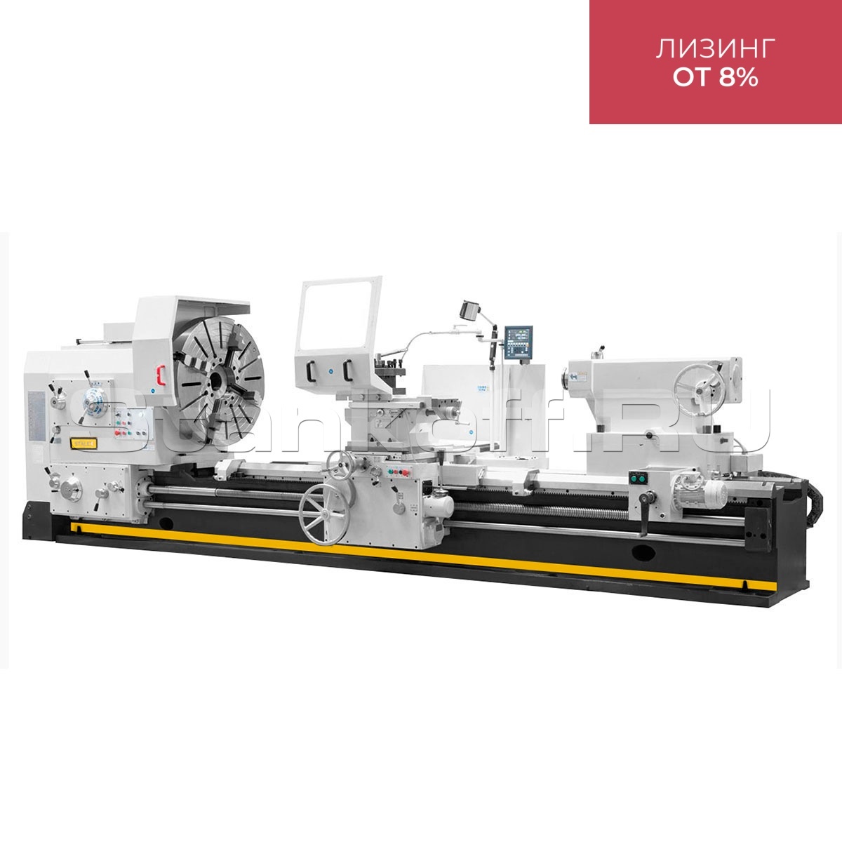

Токарно-винторезный станок D2000/8000 Apollo
Токарно-винторезный станок D1000/3000 Apollo - это надежный и многофункциональный станок для обработки металлических деталей. Он обладает высокой точностью и производительностью, что позволяет быстро и качественно выполнять различные виды работ. Станок оснащен прочной и надежной конструкцией, которая обеспечивает его долговечность и стабильную работу. Благодаря удобному управлению, работа на станке становится простой и комфортной.
Отличительные особенности
  • Станина станка отличается исключительной жесткостью при скручивании и низким уровнем вибрации, что является необходимым условием для точного точения;
  • Передача вращательного движения (вперед / назад) осуществляется через приводной вал с гидравлической муфтой;
  • Направляющие большого размера подвергаются индукционной закалке и шлифованию;
  • Литой шпиндель с большой толщиной стенки и компактной конструкцией гарантирует жесткость и стабильность;
  • Закаленные и отшлифованные шестерни и валы, в том числе в коробке передач подачи;
  • Для обработки самых разных деталей станок имеет диапазон частот вращения от 3,15 до 315 об/мин при 33 скоростях;
  • Плавный пуск главного шпинделя с помощью механической многодисковой муфты;
  • Изготовлен по стандартам СЕ.
Стандартная комплектация
  • 4-х кулачковая планшайба 1600 мм;
  • 4-х позиционный резцедержатель с фиксатором;
  • Неподвижный люнет Ø400-750 мм;
  • Подвижный люнет Ø50-220 мм;
  • УЦИ по 3-м осям;
  • Защитный экран патрона с концевым выключателем;
  • Концевой упор продольного перемещения;
  • Электрокомпоненты Schneider Electric
  • Регулируемые опоры станины;
  • Моторизованная задняя бабка;
  • Система подвода СОЖ;
  • LED лампа местного освещения;
  • Инструкция по эксплуатации;
  • Инструмент для обслуживания.
Диаметр обточки над станиной, мм Ø2000
Æ обточки над поперечным суппортом, мм Ø1600
Расстояние между центрами, мм 8000
Ширина станины, мм 1100
Макс. масса детали, обрабатываемой в центрах, кг 10 000
Макс. масса детали, обрабатываемой в планшайбе, кг 1500
Частота вращения шпинделя, (21 вперед/12 реверс), об/мин 2 -200/2,5-200
Конус шпинделя ISOA2-15
Планшайба 4-х кулачковая, мм Ø 1600
Проходное отверстие шпинделя, мм Ø130
Ход по оси X, мм 1020
Ход по оси Z, мм 7800
Ход по оси z-1, мм 200
Продольная подача ось X, мм/об 0,064-12
Поперечная подача ось Z, мм/об 0,032-6
Подача верхних салазок z-1, мм/ об 0,016-3
Метрическая резьба, мм 1-120
Диаметральная резьба 30-1/4DP
Дюймовая резьба 1/2-60 TPI
Модульная резьба, мм 0,5-60
Максимальный размер инструмента, мм 45х45
Угол поворота резцедержателя, º 180
Ускор. перем. продольного суппорта ось Z, мм/мин 3,740
Ускор. перем. поперечного суппорта ось X, мм/мин 1,870
Конус пиноли задней бабки: MT-6
Ход пиноли задней бабки, мм 300
Диаметр пиноли задней бабки, мм Ø200
Мощность главного привода, кВт 30,0
Мощность насоса помпы СОЖ, кВт 0,15
Объем бака СОЖ, л 120
Объем масла в переднюю бабку и коробку передач, л 110
Объем масла в суппорт, л 12
Мотор ускоренного перемещения, кВт 1,5
Габаритные размеры, мм 12920х2380х2510
Габаритные размеры упаковки, мм
6850х2280×2550;
5450х1350х120
Габаритные размеры упаковки планшайбы, мм 1950х1850х720
Масса , кг 30100
