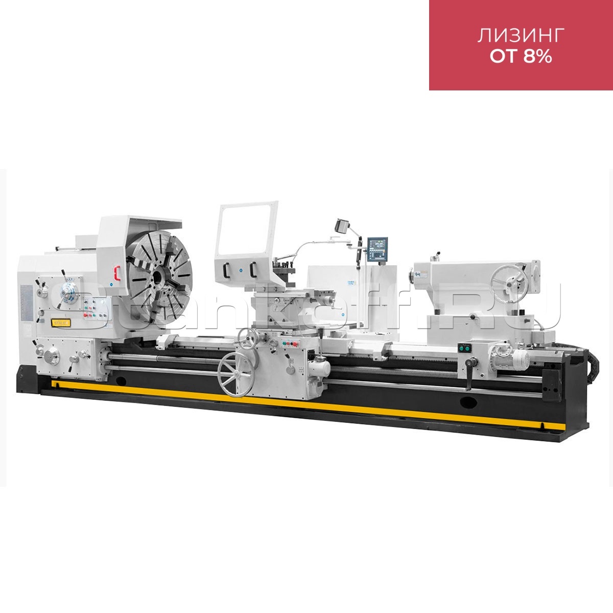

Токарно-винторезный станок D1000/3000 Apollo - это надежный и многофункциональный станок для обработки металлических деталей. Он обладает высокой точностью и производительностью, что позволяет быстро и качественно выполнять различные виды работ. Станок оснащен прочной и надежной конструкцией, которая обеспечивает его долговечность и стабильную работу. Благодаря удобному управлению, работа на станке становится простой и комфортной.
Отличительные особенности
  • Станина станка отличается исключительной жесткостью при скручивании и низким уровнем вибрации, что является необходимым условием для точного точения;
  • Передача вращательного движения (вперед / назад) осуществляется через приводной вал с гидравлической муфтой;
  • Направляющие большого размера подвергаются индукционной закалке и шлифованию;
  • Литой шпиндель с большой толщиной стенки и компактной конструкцией гарантирует жесткость и стабильность;
  • Закаленные и отшлифованные шестерни и валы, в том числе в коробке передач подачи;
  • Для обработки самых разных деталей станок имеет диапазон частот вращения от 3,15 до 315 об/мин при 33 скоростях;
  • Плавный пуск главного шпинделя с помощью механической многодисковой муфты;
  • Изготовлен по стандартам СЕ.
Стандартная комплектация
  • 4-х кулачковая планшайба 1000 мм;
  • 4-х позиционный резцедержатель с фиксатором;
  • Неподвижный люнет Ø50-470 мм;
  • Подвижный люнет Ø50-220 мм;
  • УЦИ по 3-м осям;
  • Защитный экран патрона с концевым выключателем;
  • Концевой упор продольного перемещения;
  • Электрокомпоненты Schneider Electric
  • Регулируемые опоры станины;
  • Моторизованная задняя бабка;
  • Система подвода СОЖ;
  • LED лампа местного освещения;
  • Инструкция по эксплуатации;
  • Инструмент для обслуживания.
Диаметр обточки над станиной, мм Ø1000
Øобточки над поперечным суппортом, мм Ø650
Ø обточки над съёмным мостиком gap Ø1250
Длинна съемного мостика gap, мм 610
Расстояние между центрами, мм 3000
Ширина станины, мм 755
Макс. масса детали, обрабатываемой в центрах, кг 6 000
Макс. масса детали, обрабатываемая в центрах, кг 1500
Частота вращения шпинделя (21 вперед/12 реверс), об/мин 3,15 -315/4-315
Конус шпинделя ISOA2-15
Планшайба 4-х кулачковая, мм Ø1000
Проходное отверстие шпинделя, мм Ø130
Ход по оси X, мм 510
Ход по оси Z, мм 2800
Ход по оси z-1, мм 300
Продольная подача ось X, мм/об 0,064-12
Поперечная подача ось Z, мм/об 0,032-6
Подача верхних салазок z-1, мм/ об 0,016-3
Метрическая резьба, мм 1-120
Диаметральная резьба 30-1/4DP
Дюймовая резьба 1/2-60 TPI
Модульная резьба, мм 0,5-60
Максимальный размер инструмента, мм 45х45
Угол поворота резцедержателя, º 180
Ускор. перем. продольного суппорта ось Z, мм/мин 3,740
Ускор. перем. поперечного суппорта ось X, мм/мин 1,870
Конус пиноли задней бабки Metric 80
Ход пиноли задней бабки, мм 300
Диаметр пиноли задней бабки, мм Ø160
Мощность главного привода, кВт 22,0
Мощность насоса помпы СОЖ, кВт 0,15
Объем бака СОЖ, л 120
Объем масла в переднюю бабку и коробку передач, л 75
Объем масла в суппорт, л 12
Мотор ускоренного перемещения, кВт 1,5
Габаритные размеры станка, мм 6100х1800х1790
Габаритные размеры упаковки, мм 6360×1950×2200
Масса , кг 10 850
