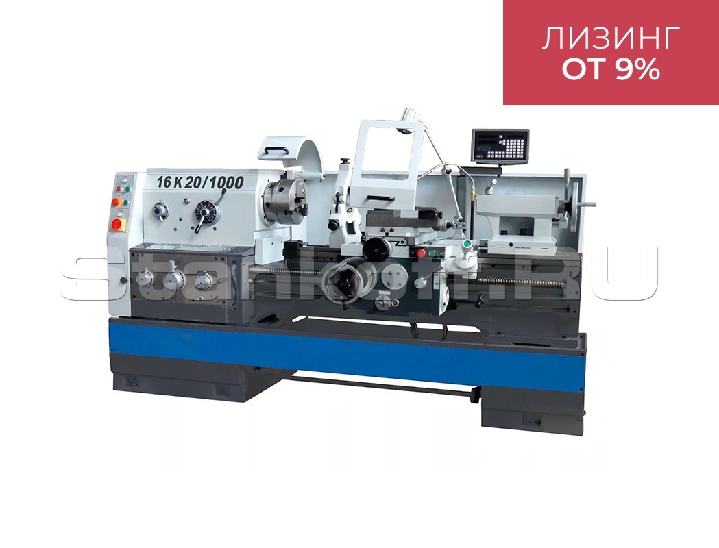

Универсальный токарно-винторезный станок GLY-16К20/1500 применяется в различных отраслях промышленности на всевозможных операциях для обработки разных материалов: обтачивания и растачивания цилиндрических и конических поверхностей, нарезания наружных и внутренних метрических, дюймовых, модульных, питчевых резьб, сверления, зенкерования, развертывания. Мощная конструкция литой станины и её закаленные, упроченные и отшлифованные направляющие обеспечивают стабильную работу. Станок имеет повышенную жесткость шпиндельного узла и жесткость конструкции. Это позволяет вести обработку используя полную мощность привода. Станок прост в эксплуатации и сохраняет точность позиционирования.
Отличительные особенности
- Высокоточные закалённые, отшлифованные и упрочненные направляющие станины;
- Закаленный шпиндель из высокопрочной легированной стали;
- Закалённые и шлифованные зубчатые колеса и шестерни;
- Регулируемая муфта перегрузки ходового винта;
- Установка шага всех нарезаемых метрической и дюймовой резьбы без смены шестерен гитары, рукояткой на панели управления;
- Минимальная скорость вращения шпинделя - 9 Об/мин;
- Поперечное смещение задней бабки на ±15 мм для точения длинных конусов;
- Подача СОЖ в зону резания, галогеновый светильник;
- Тормоз шпинделя;
- Цельнолитая тумба под станок.
Стандартная комплектация
- Цельнолитая станина на тумбах;
- Макс. Крутящий момент шпинделя - 1400 Нм;
- 3-х кулачковый патрон Ø250 мм с дополнительным комплектом кулачков;
- 4-х кулачковый патрон Ø320 мм;
- Ускоренная продольное и поперечное перемещение;
- Планшайба;
- Подвижный люнет;
- Неподвижный люнет;
- Упорный задний центр МТ5;
- Центральный переходной конус МТ№ 6/5;
- Система подачи СОЖ в зону резания;
- Регулируемый позиционный упор по оси Z;
- Галогеновый станочный светильник;
- 4-х позиционный резцедержатель;
- Защитное ограждение патрона;
- Защитное ограждение от разбрызгивания жидкости;
- Ножной тормоз шпинделя;
- Приводные ремни – 2 комплекта;
- Руководство по эксплуатации;
- Устройство цифровой индикации на 2 оси SINO DRO;
- Комплект инструмента: масленка, 2 шлицевых ключа, ключ патрона, ключ резцедержателя, 3 шестигранных ключа.
