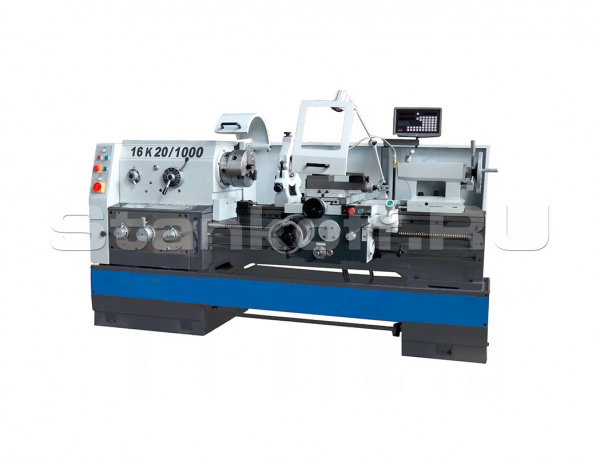

Универсальный токарно-винторезный станок GLY-16К20/2000 применяется в различных отраслях промышленности на всевозможных операциях для обработки разных материалов: обтачивания и растачивания цилиндрических и конических поверхностей, нарезания наружных и внутренних метрических, дюймовых, модульных, питчевых резьб, сверления, зенкерования, развертывания. Мощная конструкция литой станины и её закаленные, упроченные и отшлифованные направляющие обеспечивают стабильную работу. Станок имеет повышенную жесткость шпиндельного узла и жесткость конструкции. Это позволяет вести обработку используя полную мощность привода. Станок прост в эксплуатации и сохраняет точность позиционирования.
