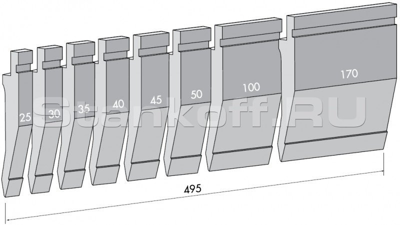

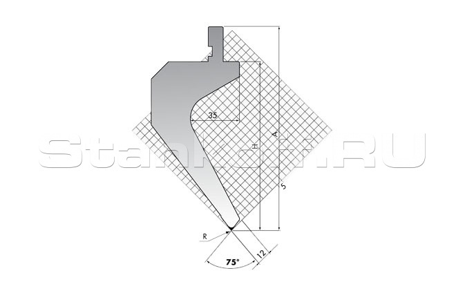

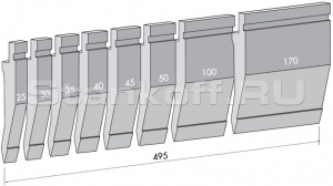

| Технические характеристики пуансона для листогиба TOP.175-75-R2/FA/R |
| Длина пуансона, мм | 495 (25+30+35+40+45+50+100+170) |
| H, мм | 144,2 |
| A, мм | 174,2 |
| R, мм | 2 |
| Максимальное усилие, т/м | 75 |
| Вес, кг | 20,27 |
