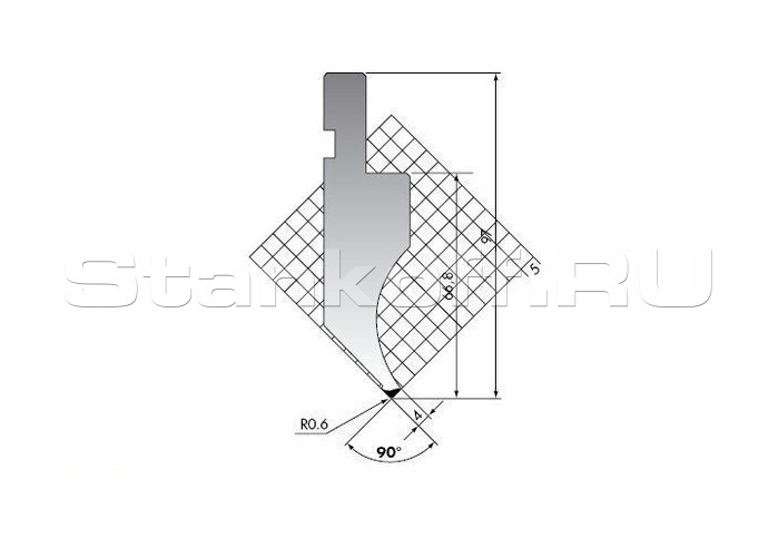

Пуансон прямого типа. Предназначен преимущественно для гибки деталей с маленькими и средними полками из различных вариантов толщин листового металла. Изготовлен из высококачественной легированной стали 42Cr (900 - 1150 Н/мм2). Рабочие поверхности закалены методом индукционной закалки до HRC 54 - 60 (1980 - 2200 Н/мм2). Все рабочие, крепёжные и стыковочные поверхности пуансона шлифованы.
Область применения
Данным пуансоном возможна гибка листового металла на угол от 90° до 180°. Необходимый угол гибки может быть задан конкретной величиной вертикального перемещения траверсы листогиба, углом пуансона, закреплённого на ней, углом матрицы, а также углом пружинения конкретного материала, который подвергается гибке. Пуансон с большой величиной радиуса при вершине предназначен для гибки средних и больших толщин листового металла, пуансон с маленькой величиной радиуса при вершине предназначен для гибки маленьких толщин листового металла.
Пуансон является гибочным инструментом. Устанавливается на листогибочный пресс и предназначен для гибки листового металла под заданным углом. Пуансон применяется в паре с матрицей. Обрабатываемый лист металла помещается между матрицей и пуансоном. Пуансон оказывает непосредственное давление на обрабатываемый лист металла сверху, вдавливая его в матрицу. Тем самым, обрабатываемый лист металла сгибается по всей своей длине на заданный угол, повторяя (в некоторых случаях приблизительно) форму и угол пуансона и матрицы.
Конструктивные особенности
Для установки (стыковки) на листогибочном прессе нескольких пуансонов и чёткого выставления их на одном уровне крайне желательно использование переходников. Пуансоны закрепляются на траверсе листогиба, выставляются по линии гиба, а их вылет корректируется с помощью перемещения клиньев переходников. После этой корректировки пуансоны закрепляются многочисленными зажимными винтами вдоль боковых сторон.
Для быстрой установки и снятия пуансонов и матриц с листогибочного пресса используются специальные системы быстросменных креплений. Возможно изготовление на заказ нестандартного гибочного инструмента любой длины и типоразмера - специальных матриц, пуансонов, подложек и т.п.
| Технические характеристики пуансона для листогиба PK.97-90-R06 |
| Длина пуансона, мм | 835 |
| H, мм | 66,8 |
| A, мм | 97 |
| R, мм | 0,6 |
| Максимальное усилие, т/м | 35 |
| Вес, кг | 10,5 |
