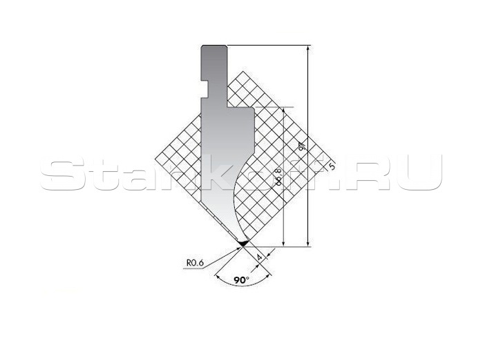

Пуансон прямого типа. Предназначен преимущественно для гибки деталей с маленькими и средними полками из различных вариантов толщин листового металла. Изготовлен из высококачественной легированной стали 42Cr (900 - 1150 Н/мм2). Рабочие поверхности закалены методом индукционной закалки до HRC 54 - 60 (1980 - 2200 Н/мм2). Все рабочие, крепёжные и стыковочные поверхности пуансона шлифованы.

| Технические характеристики пуансона прямого типа PK.97-90-R06/C/R |
| Длина пуансона, мм | 415 |
| H, мм | 66,8 |
| A, мм | 97 |
| R, мм | 0,6 |
| Максимальное усилие, т/м | 35 |
| Вес, кг | 5,2 |
