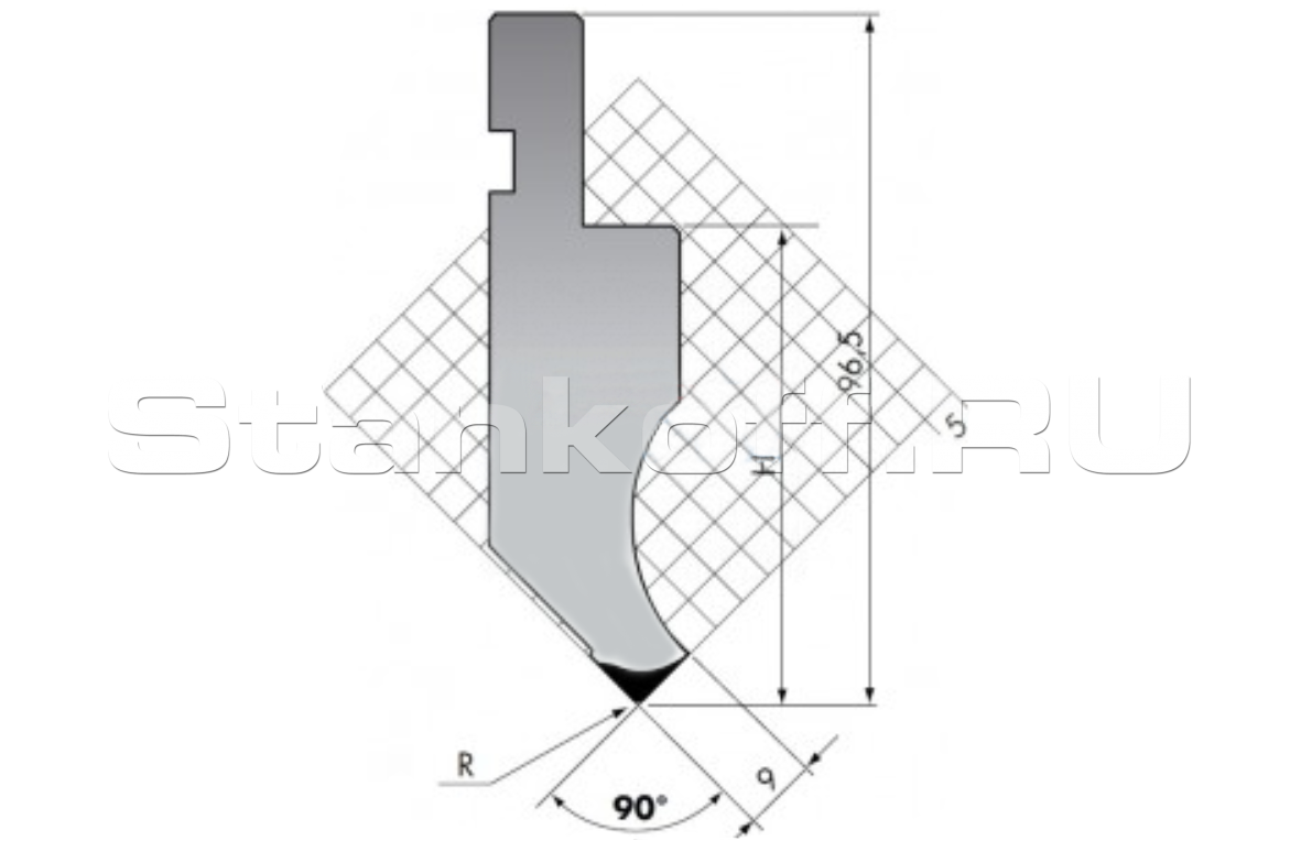

Пуансон прямого типа. Предназначен преимущественно для гибки деталей с маленькими и средними полками из различных вариантов толщин листового металла. Изготовлен из качественной конструкционной стали C45 (560-710 Н/мм2). Рабочие поверхности закалены методом индукционной закалки до HRC 54-60 (1980-2200 Н/мм2). Все рабочие, крепёжные и стыковочные поверхности пуансона шлифованы.

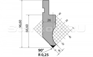

| Технические характеристики пуансона прямого типа PK.97-90-R025/F/R |
| Длина пуансона, мм | 805 (100+100+50+40+20+15+10+370+100) |
| H, мм | 66,6 |
| A, мм | 96,5 |
| R, мм | 0,25 |
| Максимальное усилие, т/м | 100 |
| Вес, кг | 11 |
