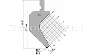

| Технические характеристики пуансона гусевидного типа P.135-88-R3/C |
| Длина пуансона, мм | 415 |
| H, мм | 103,4 |
| A, мм | 133,4 |
| R, мм | 3 |
| Максимальное усилие, т/м | 50 |
| Вес, кг | 11,5 |
