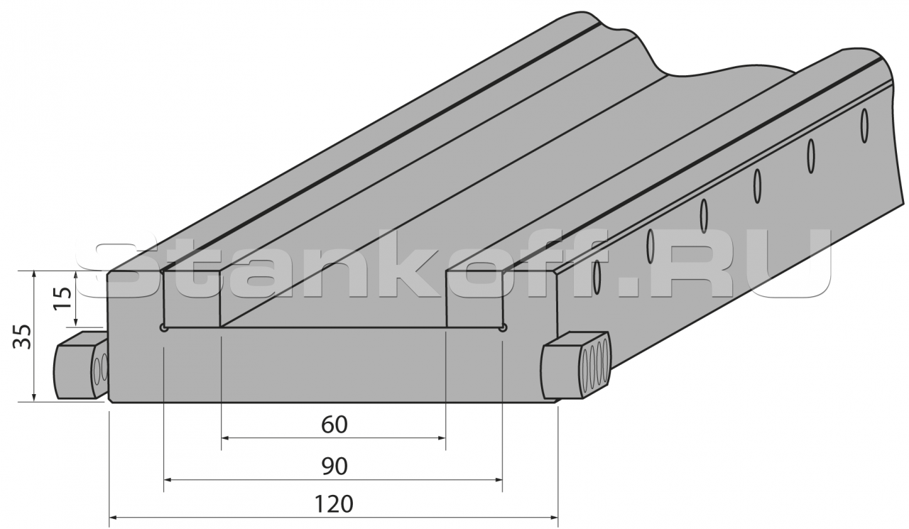

Подложка сборная с увеличенным пазом C1050-90
Рекомендуем предложения

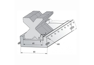

Предназначена для закрепления матрицы на листогибочном прессе. Для установки (стыковки) на листогибочном прессе нескольких матриц необходимо наличие подложки. Подложка центрируется по линии гиба и закрепляется на столе листогиба зажимными винтами с двух сторон. В подложку помещаются (стыкуются) матрицы и закрепляются в ней многочисленными зажимными винтами вдоль боковых сторон подложки.
Подложка изготовлена из качественной конструкционной стали C45 (560 - 710 Н/мм²). Рабочие поверхности закалены методом индукционной закалки до HRC 54 - 60 (1980 - 2200 Н/мм²). Все рабочие, крепёжные и стыковочные поверхности подложки шлифованы.
Область применения
Подложка является гибочным инструментом и предназначена для закрепления различных матриц с посадочным размером 60 - 90 мм.
| Технические характеристики подложки сборной с увеличенным пазом C1050-90 |
| Длина, мм | 1050 |
| Вес, кг | 15 |
