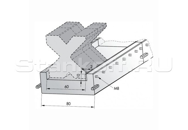

Предназначена для закрепления матрицы на листогибочном прессе. Для установки (стыковки) на листогибочном прессе нескольких матриц необходимо наличие подложки. Подложка центрируется по линии гиба и закрепляется на столе листогиба зажимными винтами с двух сторон. В подложку помещаются (стыкуются) матрицы и закрепляются в ней многочисленными зажимными винтами вдоль боковых сторон подложки.
Подложка изготовлена из качественной конструкционной стали C45 (560 - 710 Н/мм²). Рабочие поверхности закалены методом индукционной закалки до HRC 54 - 60 (1980 - 2200 Н/мм²). Все рабочие, крепёжные и стыковочные поверхности подложки шлифованы.
Боковая защитная планка по всей длине подложки помогает предохранить матрицу от следов вкручивающихся винтов, которые закрепляют матрицу.

Подложка является гибочным инструментом и предназначена для закрепления различных матриц с посадочным размером 60 мм (тип крепления PROMECAM-AMADA).
| Технические характеристики подложки сборной с прижимной планкой C1050-RS/C |
| Длина, мм | 520 |
| Вес, кг | 7,5 |
| Ширина паза под матрицу, мм | 60 |
