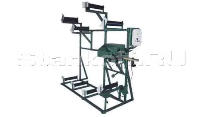

Станок наплавки стеллита СНС-130
Полуавтоматический станок наплавки стеллита предназначен для наплавки твердого сплава – стеллита на ленточные, рамные и дисковые пилы, как новые, так и при их ремонте. Система позиционирования обеспечивает точную подачу ложемента зуба под наплавку стеллита. Подача пилы производится на шаг зуба при наплавке стеллита и безостановочно – при отпуске наплавленной стеллитовой капли.
| Технические характеристики станка наплавки стеллита СНС-130 |
| Ширина пил под наплавку | 50-300 |
| Длинна пилы под наплавку, мм | 5000-12000 |
| Диаметр дисковых пил, мм | 200 - 1000 |
| Максимальный шаг зубьев, мм | 100 |
| Разогрев и наплавка стеллита | газовой горелкой |
| Установленная мощность, кВт | 0,18 |
| Габаритные размеры, мм | 1100х1550х2100 |
| Масса, кг | 170 |
