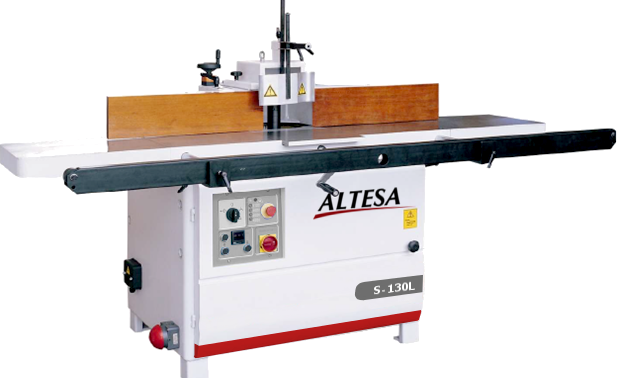

Фрезерные станки Altesa S 130 L
Станки предназначены для выполнения разнообразных фрезерных работ по дереву по направляющим линейкам с ручной подачей (изготовление вагонки, половой доски, плинтуса, наличника, филенки и других столярных и мебельных изделий).

Технические характеристики фрезерного станка S 130 L
Характеристики электропитания, В/Гц 400/50
Установленная мощность, кВт 5.5
Габариты рабочей поверхности, мм 800x2350
Высота рабочей поверхности с уровня пола, мм 910
Посадочный диаметр шпинделя, мм 32
Максимальная высота шпинделя над рабочим столом, мм 140 (180)
Скорость вращения инструмента, мм 4200/6000 /8000/9700
Максимальный диаметр инструмента для нарезки шипов, мм -
Максимальный диаметр инструмента для профилирования, мм 250
Минимальные рабочие размеры, мм 20x20x250
Максимальная толщина обработки, мм 750
Основной кожух Комплект
Криволинейный кожух Комплект
Шипорезный кожух --
Правое удлинение стола Комплект
Левое удлинение стола Комплект
Боковая шипорезная каретка --
Минимальная рабочая температура, ºС +5
Габариты 2350х1400х1300
Вес, кг 630
