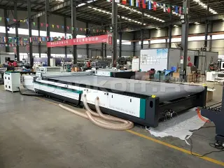

Планшетный режущий плоттер для рулонных и листовых материалов с конвейерным столом PLT1625A
Планшетные режущие плоттеры представляют собой высокотехнологичное, производительное и многофункциональное оборудование для автоматизированной обработки жестких и гибких, толстых и тонких материалов широчайшего ассортимента – пластиков (включая гофрированные и сотовые), многослойного и гофрокартона, самоклеящихся пленок, винилового баннера, кожи, резины, тканей, войлока, ковролина, вспененного полиэтилена, стекловолокна и многих других материалов.
Благодаря возможности использовать на одном устройстве инструменты различного назначения режущие плоттеры позволяют обеспечить максимально универсальный подход к организации работы. Модульная конструкция рабочих блоков разработана таким образом, чтобы можно было одновременно устанавливать инструменты разного назначения и осуществлять несколько операций для одного и того же материала без технологических простоев на смену инструмента и подготовку к последующим производственным действиям. Следуя единой производственной цепочке, пользователь может последовательно осуществлять прямолинейную и фасонную резку, фрезерование, биговку, черчение и другие операции, не прибегая к использованию вспомогательных лекал.

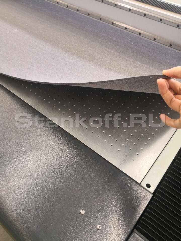

Для крепления материала станок оборудован системой вакуумного прижима. С помощью вихревой воздуходувки на 7,5 кВт. В профиле рабочего стола раскройщика создаётся зона пониженного давления, и через отверстия в столе создаётся прижим материала. Сила прижима настолько велика, что лист материала метр на метр невозможно сдвинуть руками. При работе ножами используется специальная подложка, по своей структуре напоминающая войлок, но, в отличии от него, не пропускающая воздух вдоль материала. Кроме этого, на станке предусмотрено крепление винтами, для этого на рабочей поверхности плоттера есть резьбовые отверстия М6.
Рабочая поверхность стола разделена на несколько вакуумных зон, которые можно включать при необходимости. В зависимости от размера планшетного плоттера количество зон варьируется.
Станки собираются из высококачественных комплектующих от ведущих мировых производителей и отличаются высоким качеством сборки, что обеспечивает многолетнюю стабильность эксплуатации и возможность длительной бесперебойной работы при изготовлении единичных изделий и тиражной продукции, поставленной на промышленный поток.

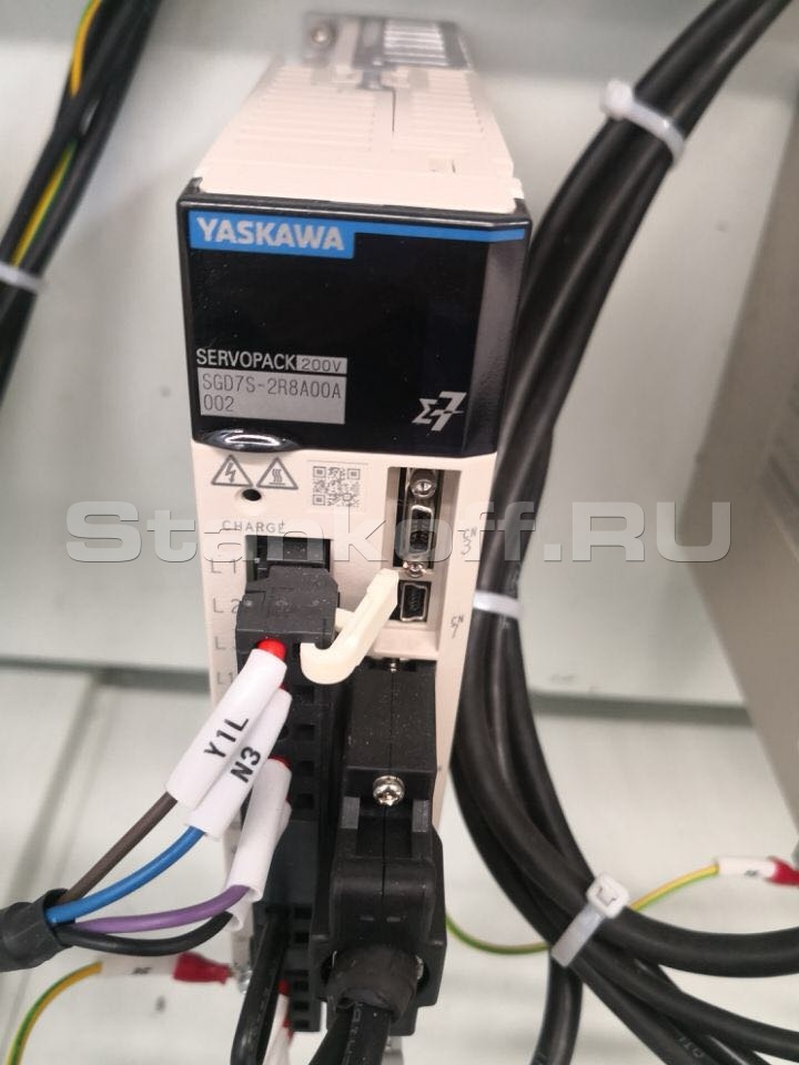

Серводвигатели Panasonic, Япония
За скорость станка отвечают мощные сервоприводы Panasonic (Япония). Чем выше мощность сервоприводов, тем короче срок окупаемости станка, так как от мощности зависит производительность станка. Высокая амортизация, хорошая ригидность, могут выдерживать высокие скорости и ускорение.

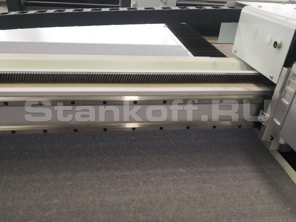

Высокоточные направляющие PMI, Тайвань
Направляющие производства PMI отвечают всем международным и европейским стандартам и производится с непрерывным контролем качества. Линейные направляющие PMI имеют следующие выдающиеся особенности: плавный ход, высокая точность и надежность, большая грузоподъемность, уплотненные каретки, низкое трение, низкий уровень шума, легкость установки.

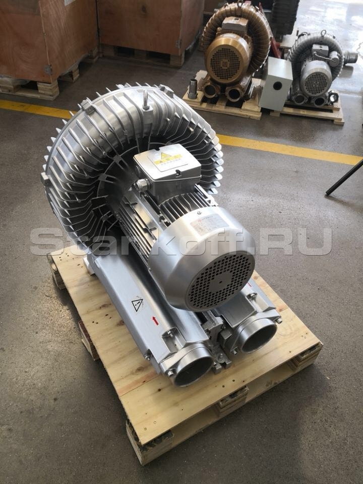

Вакуумный насос 7,5 кВт, Китай
Обеспечивает надежную фиксацию деталей, быстроту замены заготовок и долгий срок службы рабочего стола.

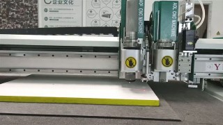

Осцилирующий нож
Осцилирующий нож
Электрический осциллирующий инструмент входит в базовую комплектацию и представляет из себя лезвие, закрепленное в держателе ножа, который связан с механизмом, создающим поступательные движения. Прижимной механизм дополнительно удерживает материал при резке. Данный инструмент справляется с резкой материалов средней плотности.
Материалы: ткани, резина, технические материалы (например паронит), ПВХ, картон и другие.
