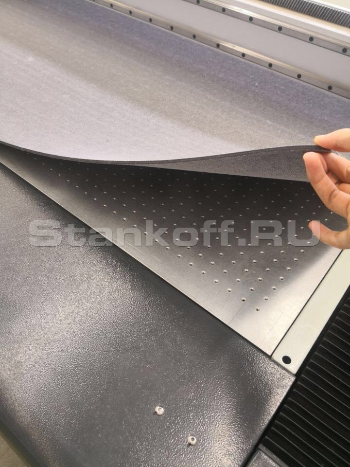

Для крепления материала станок оборудован системой вакуумного прижима. С помощью вихревой воздуходувки на 7,5 кВт. В профиле рабочего стола раскройщика создаётся зона пониженного давления, и через отверстия в столе создаётся прижим материала. Сила прижима настолько велика, что лист материала метр на метр невозможно сдвинуть руками. При работе ножами используется специальная подложка, по своей структуре напоминающая войлок, но, в отличии от него, не пропускающая воздух вдоль материала. Кроме этого, на станке предусмотрено крепление винтами, для этого на рабочей поверхности плоттера есть резьбовые отверстия М6.
Рабочая поверхность стола может быть разделена на несколько вакуумных зон (при производстве), которые можно включать при необходимости. В зависимости от размера планшетного плоттера количество зон варьируется.

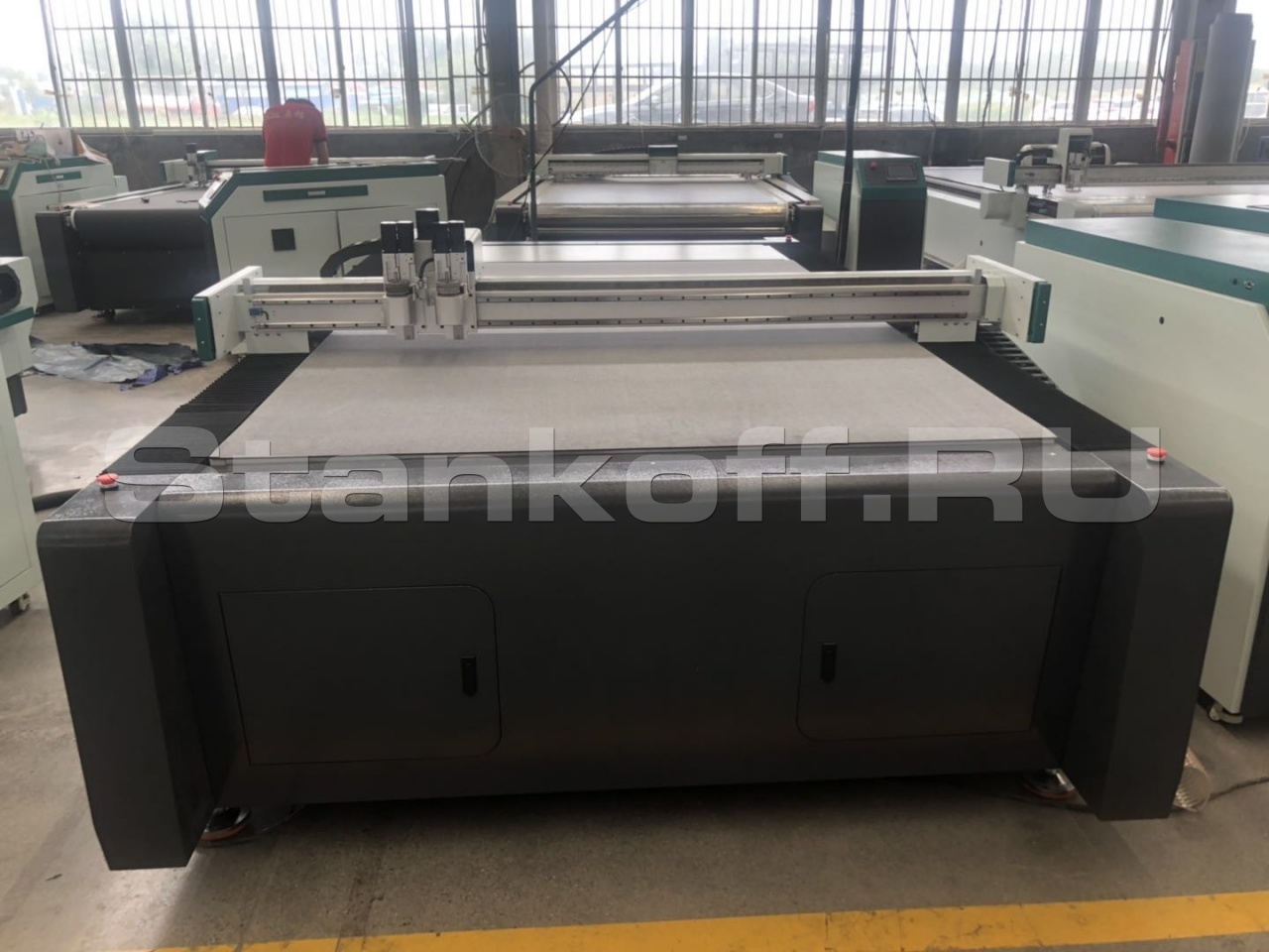

Сварная станина
Сварная станина
Станина сварена из высококачественных труб с толщиной стенок 6 мм. Станина подвержена высокотемпературному отжигу, значительно повышающему ее прочность, твердость, износостойкость. Характеризуется большим весом, прочностью и надежностью.

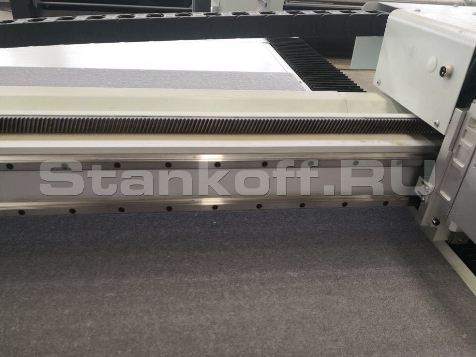

Высокоточные направляющие PMI, Тайвань
Направляющие производства PMI отвечают всем международным и европейским стандартам и производится с непрерывным контролем качества. Линейные направляющие PMI имеют следующие выдающиеся особенности: плавный ход, высокая точность и надежность, большая грузоподъемность, уплотненные каретки, низкое трение, низкий уровень шума, легкость установки.

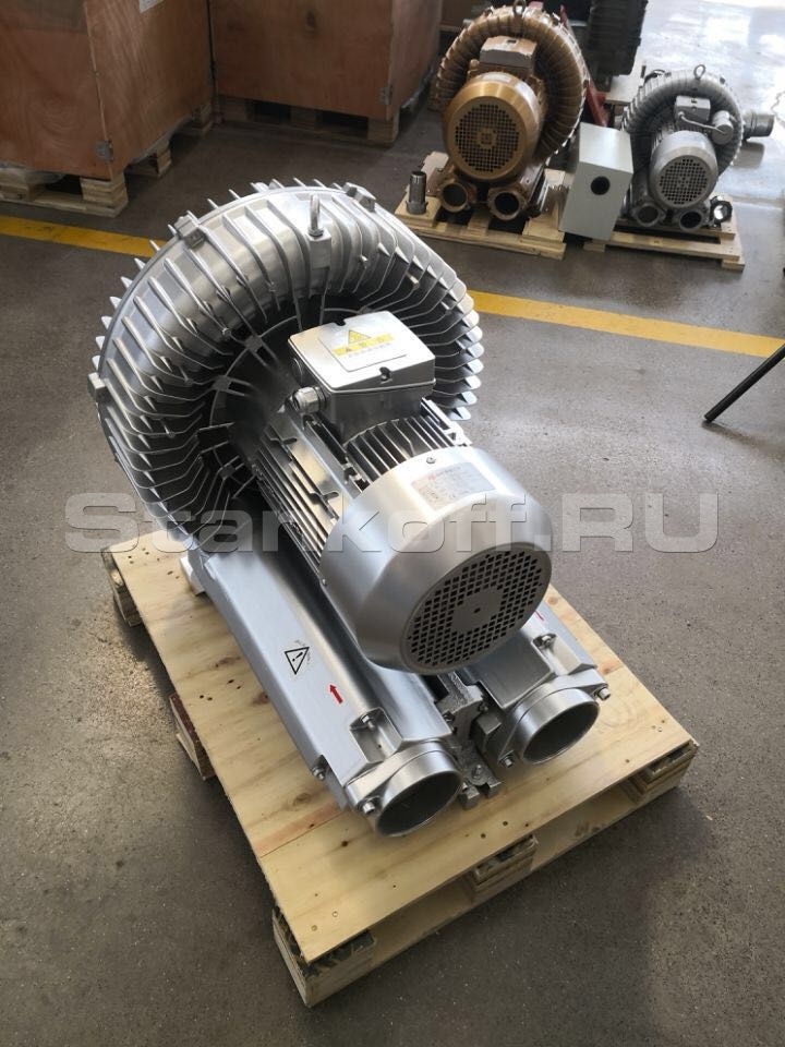

Вакуумный насос 7,5 кВт, Китай
Обеспечивает надежную фиксацию деталей, быстроту замены заготовок и долгий срок службы рабочего стола.
