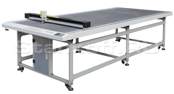

Планшетный режущий плоттер серии DCS с дисковым ножом DCS-1215-Y
Планшетный режущий плоттер DCS-1215-Y с рабочим полем 1200x1500 мм предназначен для резки композитных материалов, кожи, ткани, изоляционных, вспененных и других материалов. Машины оснащены вакуумным столом для удобства позиционирования материала, напольное исполнение. Данные модели нашли свое применение в индустрии обувной и кожгалантереи, изготовлении одежды, внутренней и наружной рекламы и др.
Управление плоттером - осуществляется непосредственно с компьютера, высококачественные немецкие кабели осуществляют быструю передачу данных.
Материал обработки до 3мм: кожа, вспененные материалы и другие.
Совместимость импорта данных с Adobe Illustrator, Autocad,Coraldraw и с любым специализированным ПО.
