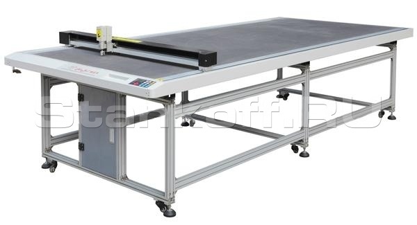

Планшетный режущий плоттер серии DCS с дисковым ножом DCS-0406-Y
Планшетный режущий плоттер DCS-0406-Y с рабочим полем 400*600 мм предназначен для резки композитных материалов, кожи, ткани, изоляционных, вспененных и других материалов. Машины оснащены вакуумным столом для удобства позиционирования материала, напольное исполнение. Данные модели нашли свое применение в индустрии обувной и кожгалантереи, изготовлении одежды, внутренней и наружной рекламы и др.
Управление плоттером - осуществляется непосредственно с компьютера, высококачественные немецкие кабели осуществляют быструю передачу данных.
Материал обработки до 3мм: кожа, вспененные материалы и другие.
Совместимость импорта данных с Adobe Illustrator, Autocad,Coraldraw и с любым специализированным ПО.
Функции и технические характеристики:
- Дисковый нож приводится в движение электродвигателем, плавно поворачивает с различным углом для достижения гладкой резки на различных материалах.
- Рельсовые направляющие фирмы АМТ (Италия) обеспечивают планшетному режущему плоттеру работу с высокой скоростью и с высокой точностью.
- Максимальная толщина материалов: 3 мм.
- Основные обрабатываемые материалы: углеродное волокно, композитные материалы и кожаные материалы, пенополистироли т.д.
- Провода передачи данных из Германии.
- Рабочий стол из США (прочные листы древесно-волокнистой структуры с хорошей проницаемость).
- Передача данных посредством Ethernet.
- Файл может быть экспортирован в машину непосредственно из AdobeIllustrator, Coraldraw (без преобразования, с поддержанием максимальной точности).
- Машина может работать на максимальной скорости до 1000 мм в секунду.
- Вся точная настройка может быть сделана с контролем положений на машине.
- Экспорт файлов в программу с обеспечением сглаживания, что позволяет быстро и гладко настраивать машину.
