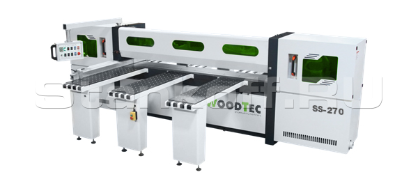

Панельная пила WoodTec SS 270
Панельная пила WoodTec SS 270 предназначена для пакетного высококачественного раскроя плитных материалов (ДСП, МДФ, ЛДСП, ДВП и т. п.) Станок применяется в тяжелых условиях работы в средне- и крупносерийных производствах. Отличается высокой точностью и производительностью.

Конструктивные особенности
Прижимная балка с двумя пневмоцилиндрами
Прижим плитного материала осуществляется прижимной балкой оснащенной двумя пневмоцилиндрами, что обеспечивает жесткий и равномерный прижим во время раскроя.
Обеспечивается качественный прижим, что препятствует перемещению панелей при многослойной укладке.
Два независимых двигателя
Привод основной и подрезной пил осуществляется от двух независимых двигателей мощностью 11 кВт и 2,2 кВт. Обеспечивают высокую производительность.
Загрузочный портал
Загрузочный портал
Загрузочный портал сконструирован и оснащен системой воздушного поддува, благодаря которой создается воздушная подушка между поверхностью стола и нижней пластью пакета заготовок. Легко перемещать пакет материала любой массы. Нагнетание воздуха осуществляется специальным вентилятором, входящим в базовую комплектацию.
Станина
Станина
Станина изготовлена из крупного профиля квадратного сечения и толстого листового материала с дополнительными ребрами жесткости и последующей термообработкой.
Ограничители пилы
Ограничителями пилы используются магнитные датчики тайваньского производства.
Это исключает явление запыления и заклинивания, характерного для ходового переключателя стержневого типа.
Рабочее давление воздуха в пневматической системе
Должно поддерживаться на уровне 0,6 - 0,8 кгс/см2.
Обеспечивает точности пиления.
Ручное устройство аварийной остановки
Зона подачи оснащена ручным устройством аварийной остановки. Увеличивает безопасность персонала.
Фотоэлектрический датчик
Зона выгрузки оборудована тайваньским фотоэлектрическим датчиком SE-109 для обеспечения безопасности персонала. Увеличивает безопасность персонала.
Направляющие из закаленной стали
Круглые большого диаметра направляющие, выполнены из закаленной стали.
Высокая износостойкость, не подвержены деформации.
Система шестерня-рейка
Привод пильного узла осуществляется при помощи системы шестерня-рейка.
Привод стабильнее и точнее.
Система пылеудаления
Уменьшает количество летающей пыли и очищает рабочую зону. Обеспечивает чистоту помещения и уменьшает вред персоналу.
Панель управления с экраном Touch Screen
Можно повернуть на 180 гр. Удобство и простота в использовании.
