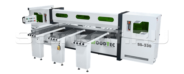

Панельная пила WoodTec SS 330
Панельная пила WoodTec SS 330 предназначена для пакетного высококачественного раскроя плитных материалов (ДСП, МДФ, ЛДСП, ДВП и т. п.) Станок применяется в тяжелых условиях работы в средне- и крупносерийных производствах. Отличается высокой точностью и производительностью.
