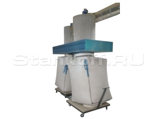

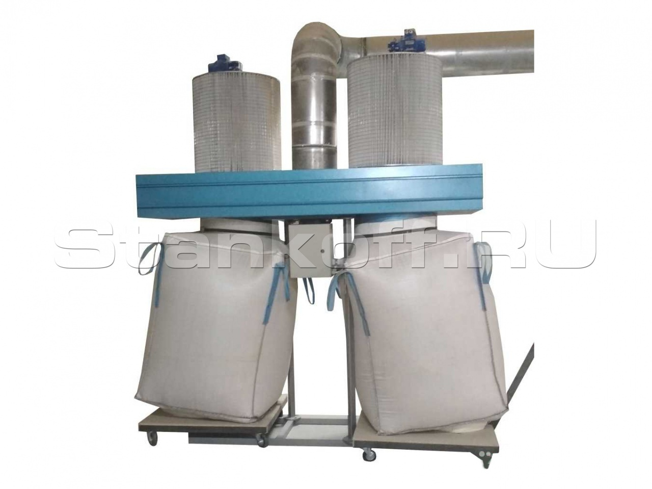

Аспирационная установка ВУАР-8000 предназначена для отсоса и очистки воздуха от сухой неслипающейся пыли и стружки деревообрабатывающих станков. В качестве очистки используется фильтровальная кассета из полиэстера. Фильтровальная кассета имеет автоматическую систему регенерации, с регулировкой времени работы. Максимальная концентрация мелкой пыли на входе в аппарат составляет 0,3 микрона. Из-за большого объема, фильтровальная кассета позволяет обеспечить длительную работу аппарата без существенного снижения производительности.

  • Рабочее колесо и улитка из стали
  • Корпус
  • Блок управления
  • Воздуховод 3 х 160 мм; Размеры и количество патрубков изготавливаются под заказ и входят в общую стоимость
  • Двигатель комбинированный 11 кВт / 380В
  • Двигатель под регенерацию 0,18 кВт / 380В c редуктором NMRV. (В комплектации с автоматической регенерацией)
  • Фильтровальная кассета Изготовлена из Полиэстера JX260PET со степенью очистки 0,3 микрона / 48%
  • Крыльчатка изготовлена из металла и отбалансирована
  • Накопительный мешок БИГ-БЭГ
  • Стягивающий ремень с храповым механизмом
  • Руководство по эксплуатации
