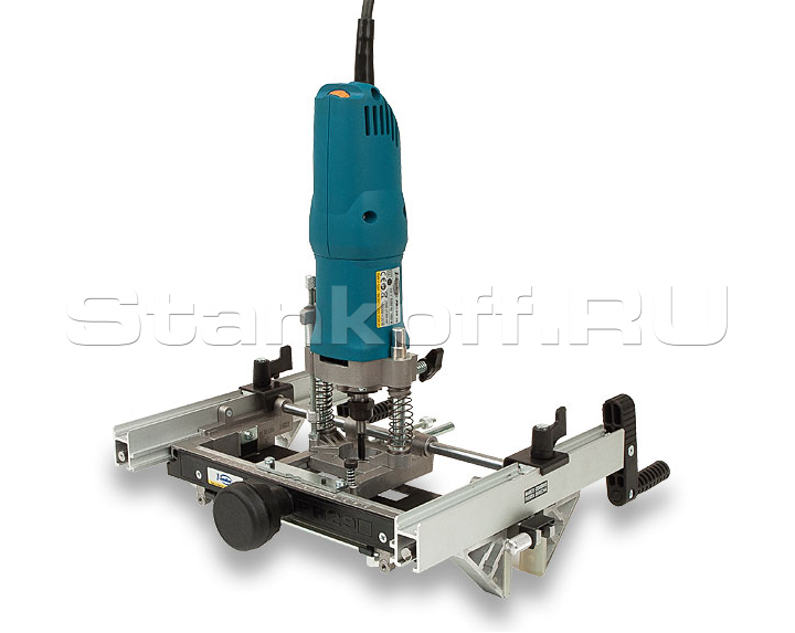

Фрезер для установки скрытых петель FR129VB
Специальный инструмент для формирования посадочных мест под большинство типов дверных петель на полотне двери и дверной коробке. Обеспечивает легкую установку 3 или 4 петель на дверь (вне зависимости от стороны открывания) без необходимости проведения замеров и нанесения разметки.
Фрезер оснащен двухпозиционным ограничителем глубины погружения фрезы для фрезерования обеих глубин под установку скрытой петли с одного установа инструмента, без необходимости замены шаблона. Кроме того, фрезер по-прежнему позволяет формировать посадочные места для установки практически любых типов традиционных (карточных) петель.
Кроме расширения функциональных возможностей, новый фрезер получил более мощный двигатель (1000 Вт) с электроннй регулировкой частоты вращения и поддержания оборотов под нагрузкой, а также улучшенную конструкцию механизма фиксации, надежно ужерживающую инструмент на обрабатываемой детали без риска повреждения ее поверхности. Сохранена удобная и быстрая установка шаблона, достаточно установить шаблон в каретку фрезера и зафиксировать при помощи пружинных защелок.
Фрезер поставляется в транспортировочном боксе.

Особенности:
Формирование посадочного места под 2ю, 3ю и 4ю петлю не требует переналадки инструмента.
Обработка дверной коробки и дверного полотна осуществляется без переналадки.
Фрезерование посадочного места верхней петли в дверной коробке.
Фрезерование посадочных мест под скрытые петли - быстро и просто. Переустановка шаблона не требуется.
Результат обработки: Скрытые петли устанавливаются быстро и качественно.
Результат обработки: В зависимости от шаблона можно устанавливать практически все типоразмеры традиционных "карточных" петель. Петли устанавливаются быстро и качественно.
Мощность, Вт 1000
Частота вращения, об/мин 14000-27000
Цанговый зажим Ø, мм 8
Максимальный диаметр фрезы, мм 32
Макс. размер петли,мм 165x74
Глубина фрезерования, мм 11
Глубина фрезерования (с комплектом для скрытых петель), мм 40
Maкс. ширина открытия зажима, мм 200
Mин. ширина открытия зажима, мм 33
Вес, кг 4,3
