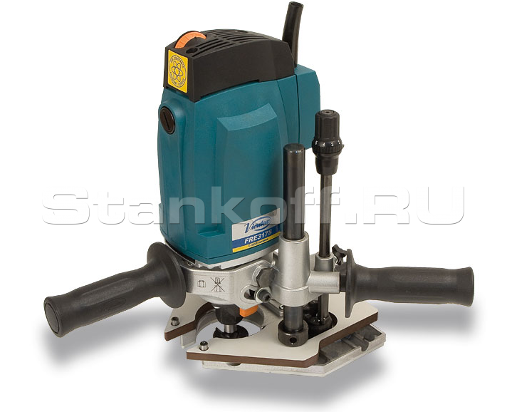

Фрезер универсальный с изменяемым углом наклона двигателя FRE317S
Фрезер специально разработан для изготовления и ремонта изделий из искусственного камня, таких как Corian®. Машина оснащена мощным двигателем (1800 Вт) с системой электроники, обеспечивающей поддержание числа оборотов под нагрузкой и возможность выбора частоты вращения шпинделя от 11500 до 23000 об/мин, в зависимости от типа обрабатываемого материала и особенностей режущего инструмента.
Отличительной особенностью фрезера является большая глубина фрезерования - до 100 мм. Другой отличительной чертой данного фрезера является наличие промежуточной подошвы для фрезерования мест стыков и углов, а также газового амортизатора для вертикального перемещения. Это делает фрезер практически незаменимым для работ с искусственным камнем, таким как Corian®, т.к. позволяет использовать его не только для обработки зоны перехода "пристеночный бортик - столешница", а еще и "пристеночный бортик - пристеночный бортик" - зоны, недоступной для других фрезеров.
Кроме того, фрезер оснащен микрометрической настройкой глубины фрезерования и 6-ти ступенчатым револьверным упором.
Использование оснастки из дополнительной комплектации позволяет отфрезеровать сливные желобки для стока воды, причем не декоративные, а имеющие угол наклона по направлению к мойке.

Особенности:
Эксклюзивно. Первый универсальный фрезер с изменяемым углом наклона привода относительно подошвы.
Большая площадь основания незаменима при обработке торцов.
UF317S Шина направляющая (с вакуумными присосками). Применяется для параллельного фрезерования, а также обеспечивает качественное прямолинейное фрезерование при ремонте изделий из искусственного камня.
Результат обработки зоны стыка пристеночных бортиков и столешницы.
Пригонка декоративной накладки.
Технические характеристики фрезы универсальной FRE317S
Мощность, Вт 1800
Частота вращения, об/мин 11500-23000
Цанговый зажим Ø, мм 12
Диаметр фрезы максимальный, мм 61
Глубина фрезерования, мм 0-100
Вес, кг 5,5
