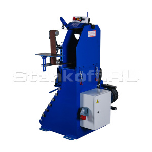

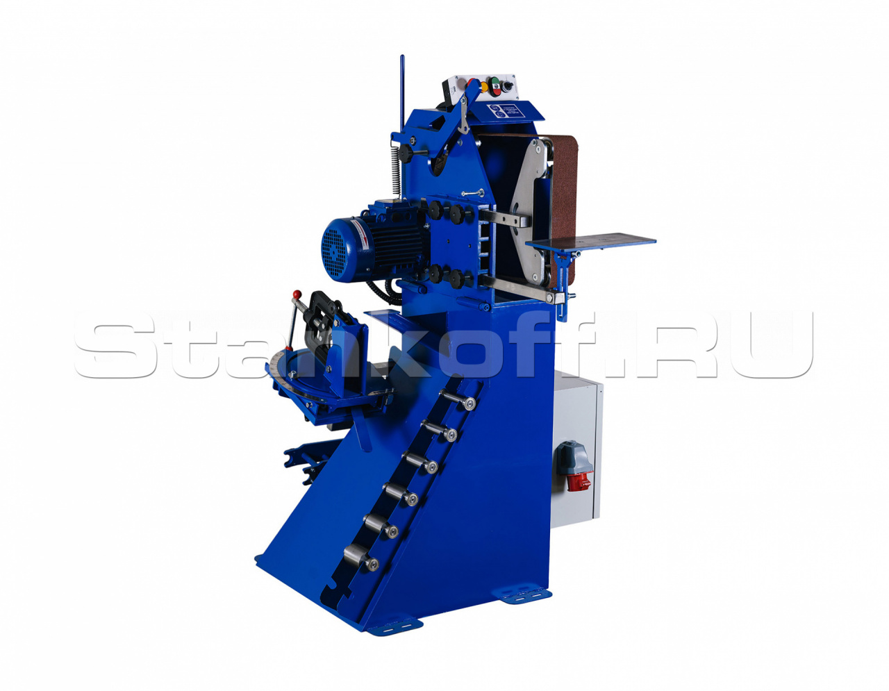

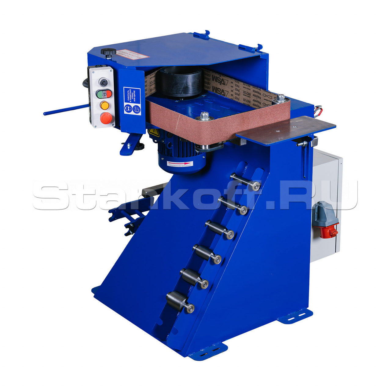

Ленточный гриндер по металлу и дереву 2ЛГР-75
Многофункциональный ленточно-шлифовальный станок 2ЛГР с богатым оснащением инструментов для широкого применения. Спроектирован для работы с бесконечными шлифовальными лентами длинной 1830 мм на ширину 75мм. Длина ленты позволяет использовать станок в промышленных целях, для тяжелых условий эксплуатации, абразив на ленте успевает охладится, дольше служит и не перегревает обрабатываемую деталь.
Применяются для грубой, чистовой шлифовки и полировки цветных, нержавеющих, термообработанных, легированных сталей и сплавов, дерева, камня, стекла, композитных материалов.
Рабочий инструмент Шлифлента
Размер абразивной ленты, мм 1830х75
Количество лент, шт 1
Напряжение питающей сети, В 380

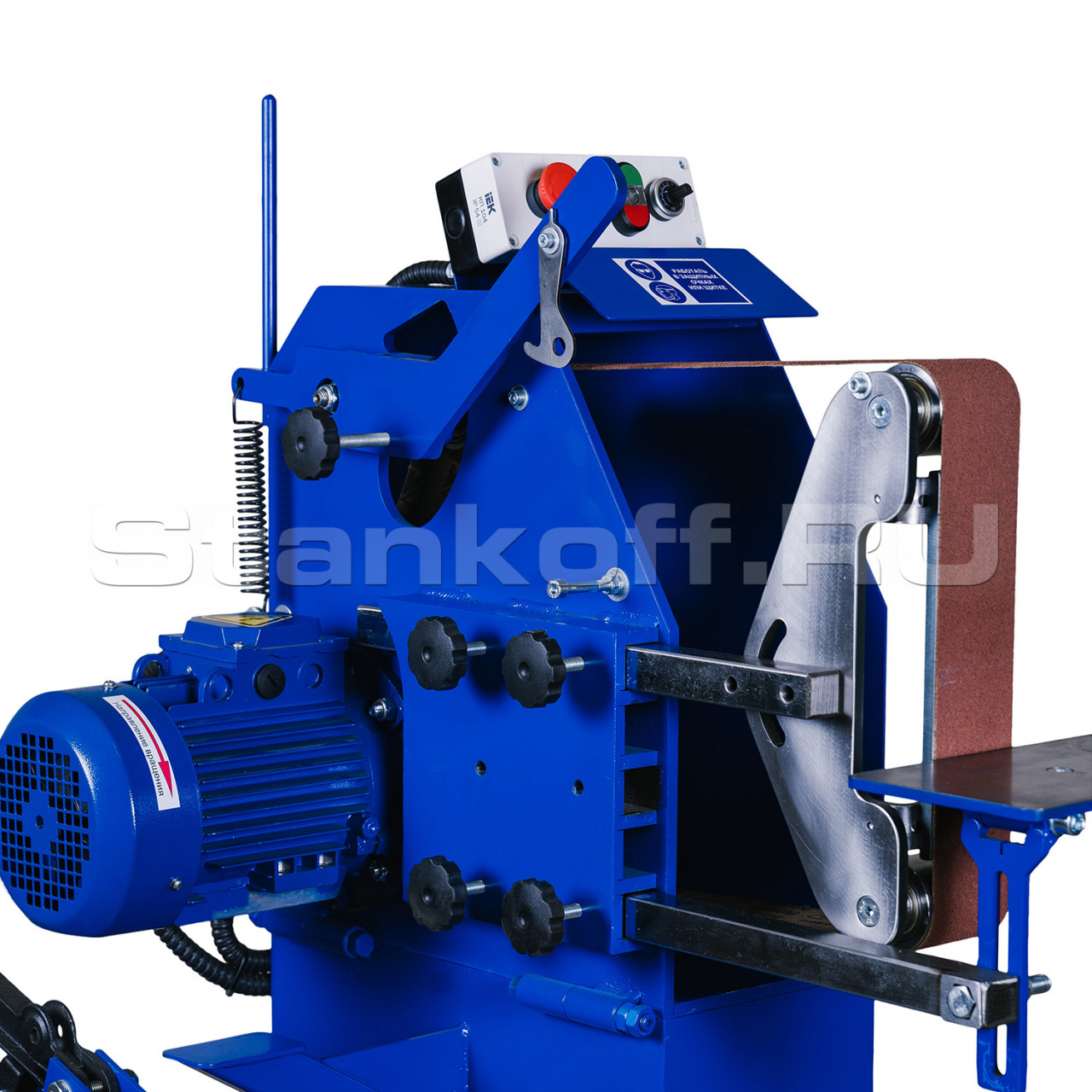

Мощность основного электродвигателя, кВт 2,2
Скорость движения ленты, м/c 5-30
Размер контактной площадки, мм 245х75
Размер рабочего стола, мм 300х150

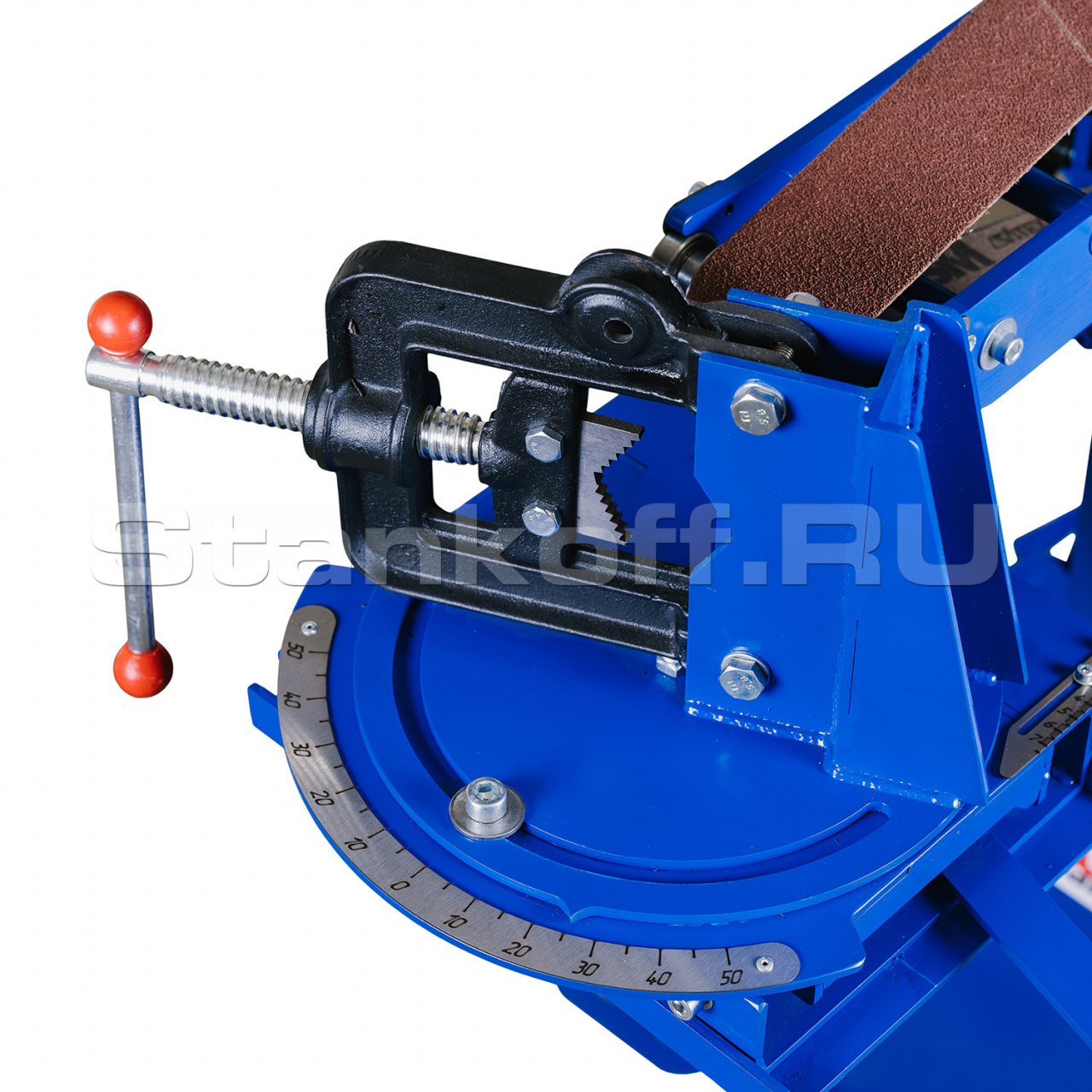

Изменение угла площадки и рабочего стола да
Контактное колесо в комплекте
Размер контактного колеса, мм 250х75

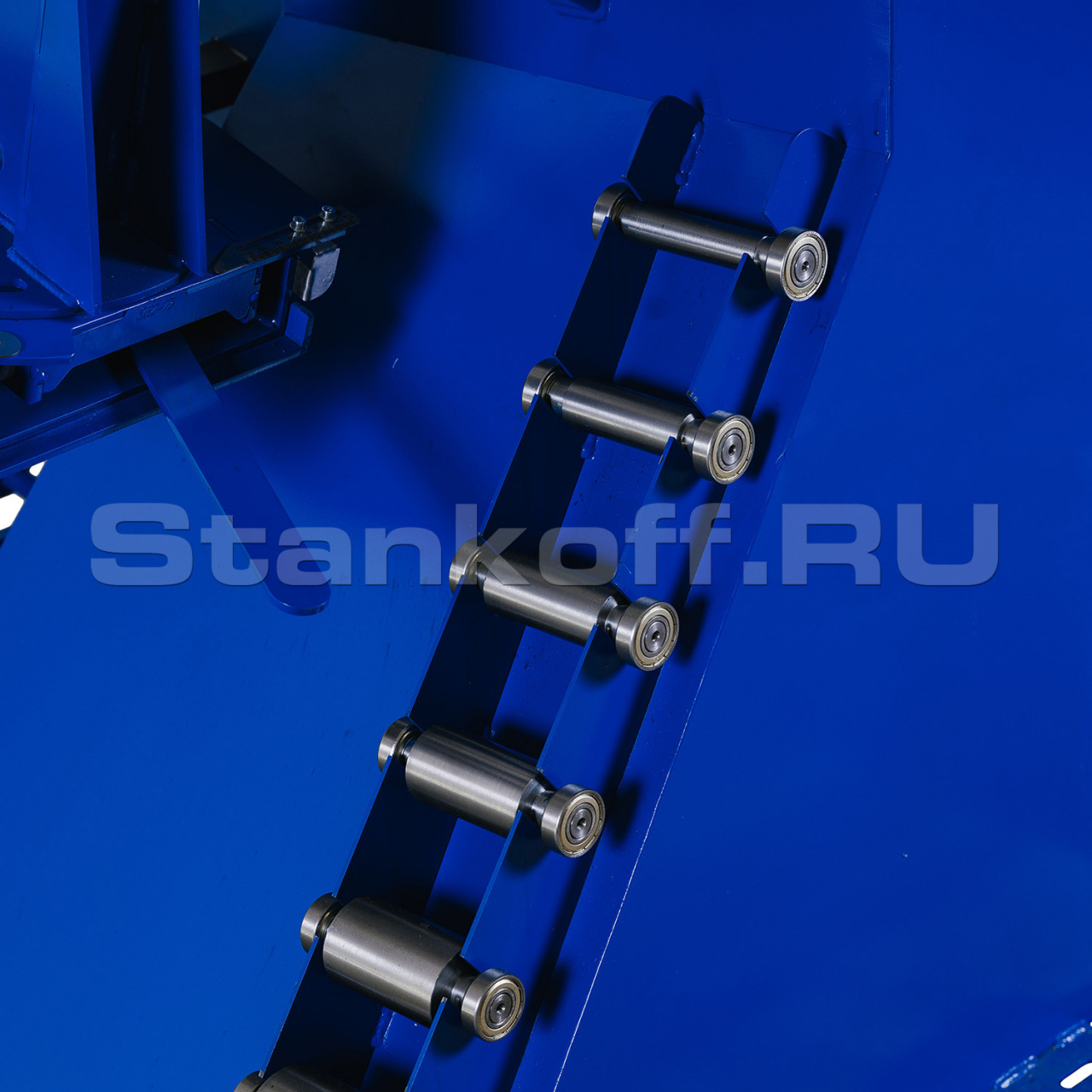

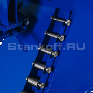

Модуль выборки радиуса труб в комплекте
Размер роликов для выборки радиуса, мм 21, 27, 34, 42, 48, 60
Возможность работы в горизонте да
Регулировка скорости ленты да
Натяжение ленты механическое, пружина
Габаритный размер (ДхШхВ), мм 600х500х1530
Вес, кг 200
