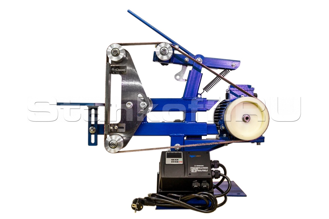

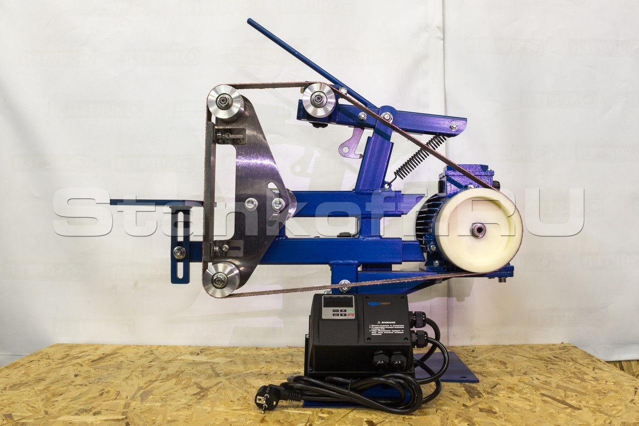

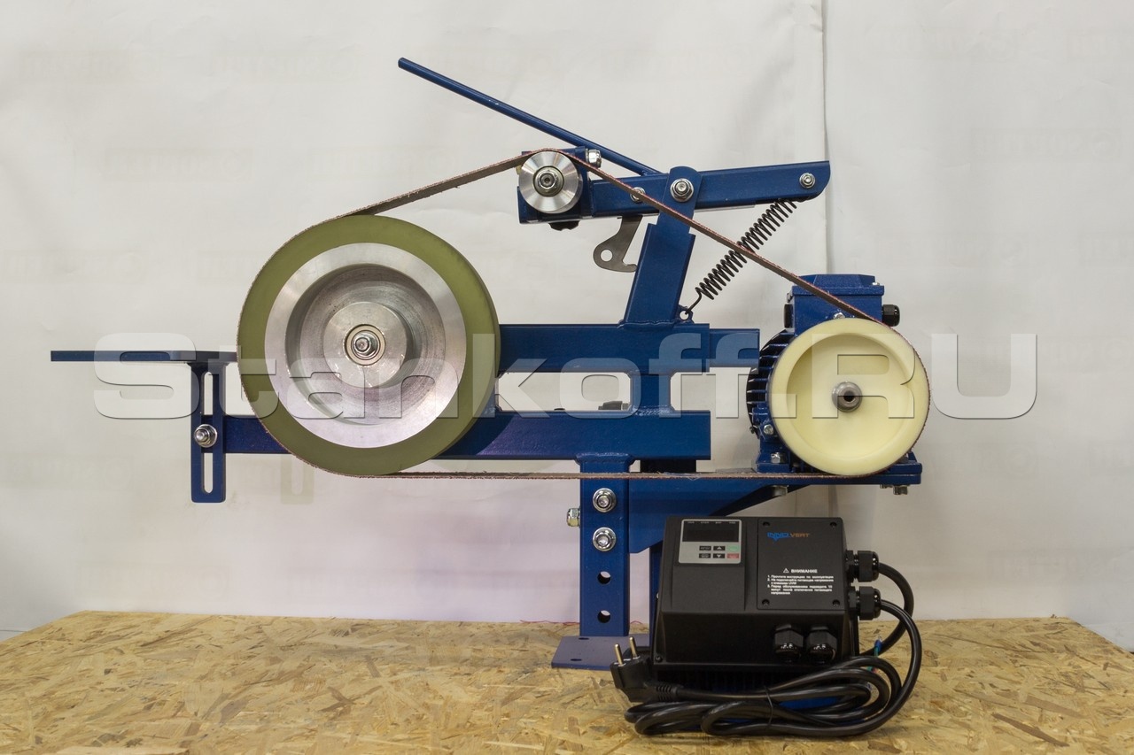

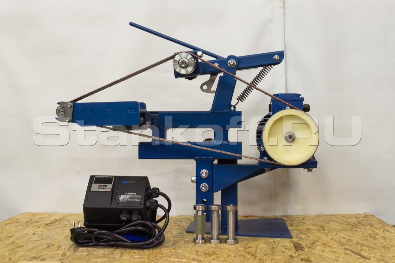

Бытовой ленточный гриндер по металлу и дереву ЛГБ-50
Ленточно-шлифовальный станок серии ЛГБ с богатым оснащением инструментов для широкого применения. Спроектирован для работы с бесконечной шлифовальной лентой длиной 1600-2000 мм на ширину 50 мм.
Длина ленты позволяет использовать станок в промышленных целях, для тяжелых условий эксплуатации, абразив на ленте успевает охладится, дольше служит и не перегревает обрабатываемую деталь.
Применяются для грубой, чистовой шлифовки и полировки цветных, нержавеющих, термообработанных, легированных сталей и сплавов, дерева, камня, стекла, композитных материалов.
Питание станка возможно как от 380В 3ф, так и от 220В 1ф (через преобразователь частоты).
Для работы с разными материалами на разных скоростях ленты и плавного пуска двигателя рекомендуем использовать преобразователь частоты.
Базовая комплектация
- Электродвигатель 2,2 кВт 3000 об/мин 220/380В 3ф
- Размеры прижимной площадки 245х50 мм
- Рабочий стол 300 ммх150 мм

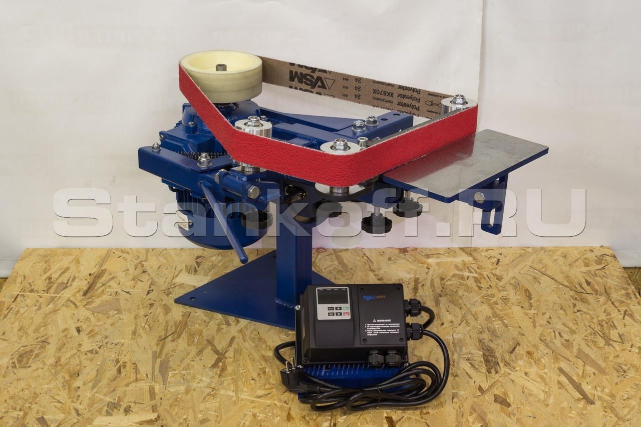

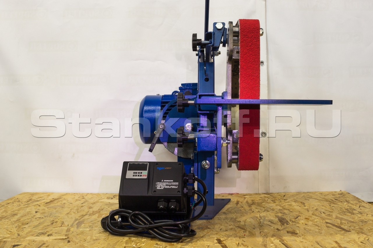

- Вертикальное и горизонтальное рабочее положение станка.
- Прижимная площадка и рабочий стол выполнены на ригелях из проф. трубы 40х40х3 мм.
- Возможность изменения угла установки прижимной площадки и рабочего стола.
| Рабочий стол, мм | 300х150 |
| Рабочее положение станка | вертикальное и горизонтальное |
| Скорость вращения ленты, м/с | 24м/с, с преобразователем до 30 м/с |
| Размер абразивной ленты, мм | 1600-2000*50 |
| Мощность двигателя привода ленты, кВт | 2,2 |
| Напряжение, В | 220/380 3фазы |
| Габариты, мм | 850х500х750 |
| Габариты в упаковке,мм | 800х500х850 |
| Масса, кг | 44 ( 60 с упак.) |
