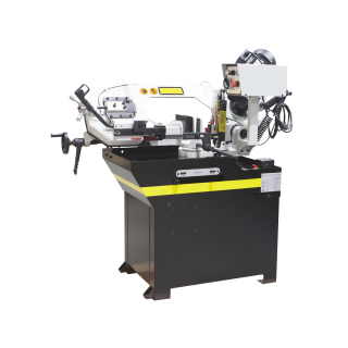

На станках с гидроразгрузкой, процесс резки (запуск пилы – опускание рамы – остановка пилы) происходит в автоматическом режиме благодаря гидравлической системе. Подъём рамы осуществляется оператором вручную. Станок Stalex BS-260G позволяет делать распилы заготовок диаметром до 227мм.
В рабочей зоне резания полотно точно ведется двумя направляющими головками. Станок европейского образца с возможностью поворота корпуса пилы от 0° до +60°, предназначен для пиления заготовок, под различными углами и при частой смене угла пила.
Режущий инструмент – бесконечная сварная ленточная пила. Полотно натягивается с помощью натяжного шкива. Натяжной шкив приводится в движение приводным шкивом, который в свою очередь, приводится через редуктор.
Пила опускается под собственным весом, станок оборудован дросселируемым гидравлическим цилиндром, который позволяет автоматически подстраивать скорость опускания пильной рамы в зависимости от профиля заготовки, что обеспечивает оптимальные режимы распила. Используя данную модель имеющую быстрорегулируемые тиски для резки под углом, поворачивается рама, а не заготовка. Тиски с системой быстрого отвода ускоряют процесс смены заготовки (ускоренный отвод подвижной губки происходит без вращения маховика). Зажим заготовки осуществляется тисками вручную, подача заготовки - также вручную. Наличие система СОЖ в стандартной комплектации – позволяет добиться высокой производительности.
Станок предназначен для обработки большого количества металла, данная модель находит широкое применение в серийном и мелкосерийном производстве.
Движение ленты осуществляется через мотор-редуктор в 2-х режимах (36 или 72 м/мин).
Процесс пиления
- Точность движения ленты обеспечивается за счет твердосплавных направляющих пластин и роликовых подшипников;
- Регулировка угла поворота вдоль шкалы;
- Регулируемая подача СОЖ в зону резания.
Преимущества
- Помпа для подачи охлаждающей жидкости
- Шкала для регулировки угла реза
- Быстрорегулируемые тиски для резки под углом
- Стационарная станина с возможностью крепления к полу
- Зубчатый привод
- Пила вращается в одну сторону на угол до 60°
- Скорость опускания регулируется с помощью гидроцилиндра
- Скорость резания 36, 72 м/мин
- Мощность 1,1 кВт
Особенности конструкции
| 90° | +45° | +60° | |
| Максимальное сечение круглого профиля, мм | 227 | 150 | 90 |
| Максимальное сечение квадратного профиля, мм | 210 | 140 | 80 |
| Максимальное сечение прямоугольного профиля, мм | 230х190 | 150х125 | 85х85 |
| Мощность двигателя | 1,1 кВт | ||
| Скорость резания | 36 / 72 м/мин
| Размер полотна, мм | 27х0,9х2455 мм | ||
| Привод | зубчатый | ||
| Габариты станка (ДхШхВ), мм | 1460х720х1100 мм
| Масса нетто/брутто | 190/263 кг | ||
