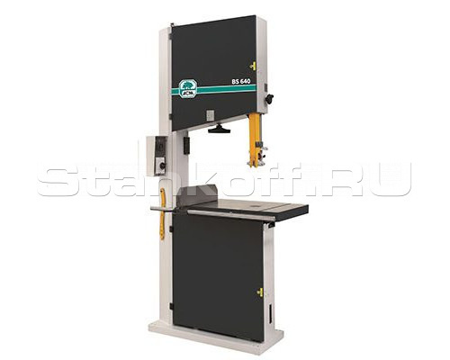

Ленточная пила по дереву BS 640
Станки предназначены для деления обрезного пиломатериала по толщине с высокой точностью и минимальными потерями. Пиление производится вертикальной пилой при постоянной механической подаче пиломатериала. Устройство подачи (опция) обеспечивает базирование заготовки, настройку на размер и изменение скорости подачи в широком диапазоне.
Комплект поставки
  • Шкив из чугуна
  • Наклонный стол
  • Верхняя направляющая пильного полотна с подшипниками
  • Нижняя направляющая пильного полотна с подшипниками
  • Индикатор натяжения пилы
  • Защитное устройство для пильного полотна
Опции
  • Норматив Е
  • Гониометрическая линейка +45-45 гр.
  • Цельный шкив из чугуна
  • Ниж. направляющая пиль. полотна с керамическими втулками
  • Верх. направляющая пиль. полотна с керамическими втулками
  • Усиленный мотор 4 лс (3 кВт)
  • Усиленный мотор 5,5 лс (4 кВт)
Диаметр шкива 640 мм
Скорость вращения шкива 825 об/мин
Мощность мотора 3 лс (2,2 кВт)
Макс. высота реза 400 мм
Макс. ширина реза 620 мм
Мин.-макс ширина и толщина пильного полотна 12-35 х 0,6 мм
Мин.-макс. длина пильного полотна 4730-4800 мм
Размер рабочего стола 620х870 мм
Габаритный размер 720х1050х2180 мм
Упаковочный размер (верт.) 650х1090х2300 мм
Вес нетто 350 кг
