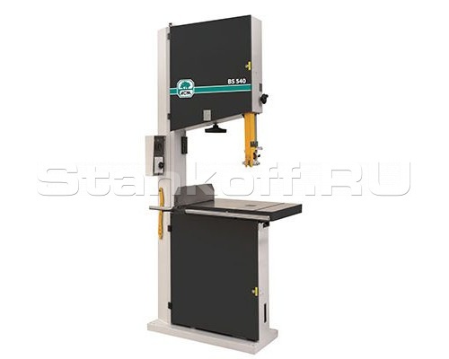

Ленточная пила по дереву BS 540
Станки предназначены для деления обрезного пиломатериала по толщине с высокой точностью и минимальными потерями. Пиление производится вертикальной пилой при постоянной механической подаче пиломатериала. Устройство подачи (опция) обеспечивает базирование заготовки, настройку на размер и изменение скорости подачи в широком диапазоне.
Комплект поставки
  • Шкив из чугуна
  • Наклонный стол
  • Верхняя направляющая пильного полотна с подшипниками
  • Нижняя направляющая пильного полотна с подшипниками
  • Индикатор натяжения пилы
  • Защитное устройство для пильного полотна
Опции
  • Норматив Е
  • Гониометрическая линейка +45-45 гр.
  • Монофазный мотор
  • Усиленный мотор 3 лс (2,2 кВт)
  • Усиленный мотор 4 лс (3 кВт)
Технические характеристики ленточнопильного станка по дереву BS 540
Диаметр шкивов 540 мм
Скорость вращения шкива 890 об/мин
Мощность мотора 2 лс (1,5 кВт)
Макс. высота реза 350 мм
Макс. ширина реза 520 мм
Мин.-макс ширина и толщина пильного полотна 12-35х0,5 мм
Размер рабочего стола 520х720 мм
Мин.-макс. длина пильного полотна 4190-4260 мм
Габарит, мм 620х870х1970
Упаковочный размер (верт.), мм 580х950х2100
Вес нетто 240 кг
