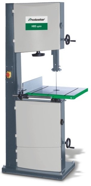

Ленточная пила по дереву HBS 400
  • Профессиональная ленточная пила по дереву с чугунными шкивами, тремя опорными роликами и наклонным чугунным столом. Пильное полотно шириной 6-25 мм, длиной 3378 мм.
  • Безопасный и ровный рез дерева, пластиков и цветных металлов.
  • Жесткая надежная конструкция.
  • Высокая устойчивость при минимальной занимаемой площади.
  • Две скорости движения пильного полотна.
  • Отбалансированные шкивы из серого чугуна обеспечивают повышенную плавность хода пильного полотна.
  • Система быстрого натяжения пильного полотна с эксцентриковой рукояткой на задней стороне станка.
  • Массивный наклонный на угол 0-45° шлифованный рабочий стол из чугуна с угловой шкалой.
  • Могут использоваться пильные полотна с шириной от 6 до 25 мм.
  • Удобные маховики для натяжения полотна пилы и его центровки на шкивах.
  • Три опорных ролика пильного полотна с точной регулировкой.
  • Алюминиевый параллельный упор с быстрым зажимом и круглой направляющей.
  • Высокопроизводительный электродвигатель.
  • Конечный выключатель на дверцах станка.

Станочные данные
Диаметр шкивов 426 мм
Макс. ширина реза с упором 266 мм
Макс. ширина реза без упора 416 мм
Макс. высота реза 305 мм
Скорость резания 460 / 980 м / мин
Длина полотна пилы 3378 мм
Ширина полотна пилы 6 - 25 мм
Размер стола (Д х Ш) 530 х 480 мм
Габаритные размеры
Диаметр патрубка пылеотсоса 2 х Ø100 мм
Габаритные размеры 765 х 520 х 1750 мм
Масса станка 135 кг
