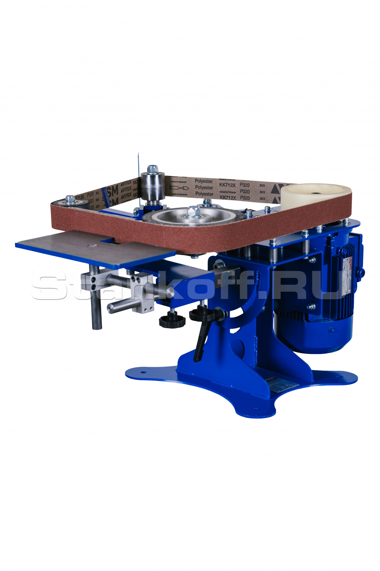

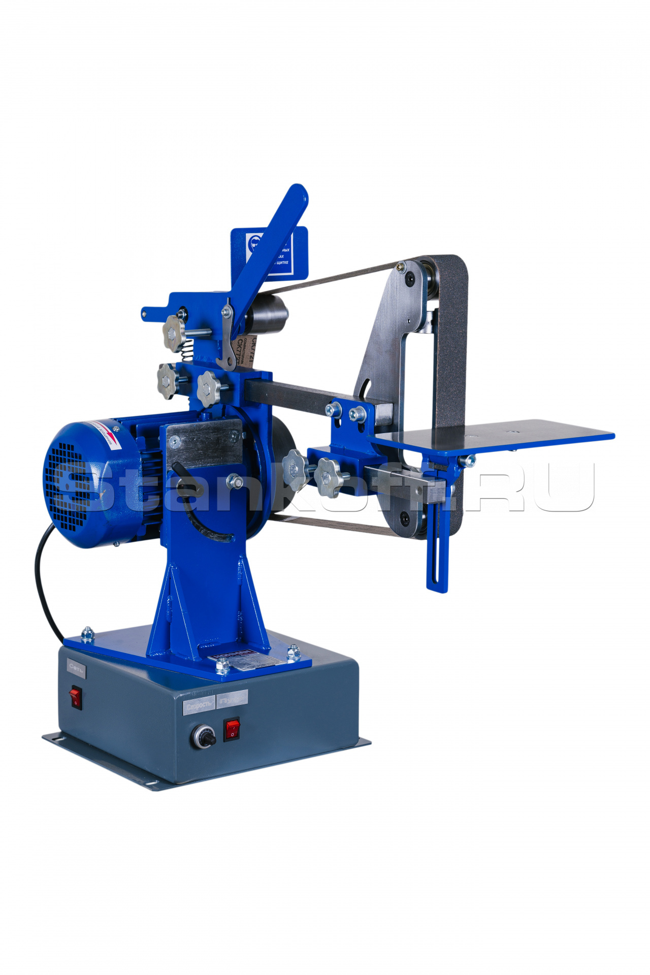

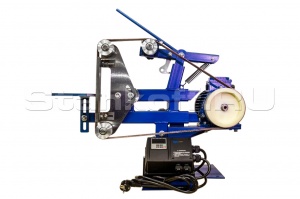

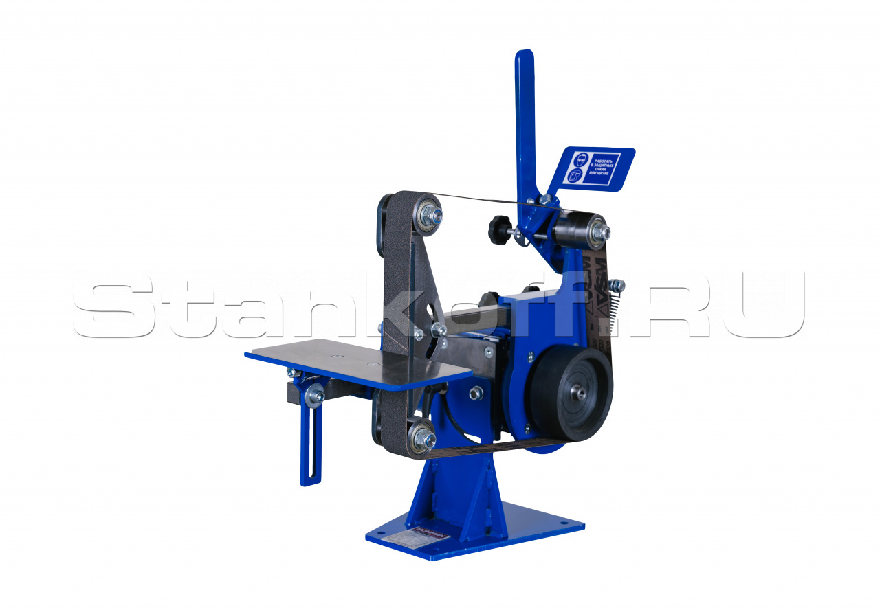

Ленточный гриндер ЛГБ-Ф-50
Ленточно-шлифовальный станок спроектирован для работы с бесконечной шлифовальной лентой длиной 1600-2000 мм на ширину 50 мм.
Применяется для грубой, чистовой шлифовки и полировки цветных, нержавеющих, термообработанных, легированных сталей и сплавов, дерева, камня, стекла, композитных материалов. Комплект поставки включает в себя шкаф управления SDF-2,2/1(с сетевым кабелем длиной 1,8 м., с вилкой для подключения к сети 220В). Органы управления выведены на лицевую панель модуля – кнопка «Сеть», кнопка «Пуск» и потенциометр, для комфортной регулировки скорости вращения ленты.
Комплектация
  • электродвигатель 2,2 кВт 3000 об/мин 220/380В 3ф, шкив Ø 150 мм;
  • шкаф управления SDF-2,2/1
  • размеры прижимной площадки 245х50 мм;
  • рабочий стол 300х150 мм;
  • прижимная площадка и рабочий стол выполнены на ригелях из проф. трубы 40х40х3 мм;
  • вертикальное и горизонтальное рабочее положение станка;
  • возможность изменения угла установки прижимной площадки и рабочего стола.
Рабочий инструмент Шлифлента
Размер абразивной ленты, мм 1250-1600х50
Количество лент 1
Напряжение питающей сети, В 220 3ф и 380 3ф
Мощность основоного электродвтгателя, кВт 2.2
Скорость движения ленты, м/c 24
Размер контактной площадки, мм 245х50
Размер рабочего стола, мм 300х150
Изменение угла площадки и рабочего стола да
Контактное колесо доп.опция
Размер контактного колеса, мм 250, 300х50
Контуровочный модуль доп.опция
Ролики контуровочного модуля сталь d-20,25,30,40мм
Диаметр шкива, мм 150
Размер роликов, мм 60
Возможность работы в горизонте да
Регулировка скорости ленты доп.опция
Натяжение ленты механическое, пружина
Габаритный размер (ДхШхВ), мм 600х370х650
Вес, кг 50
