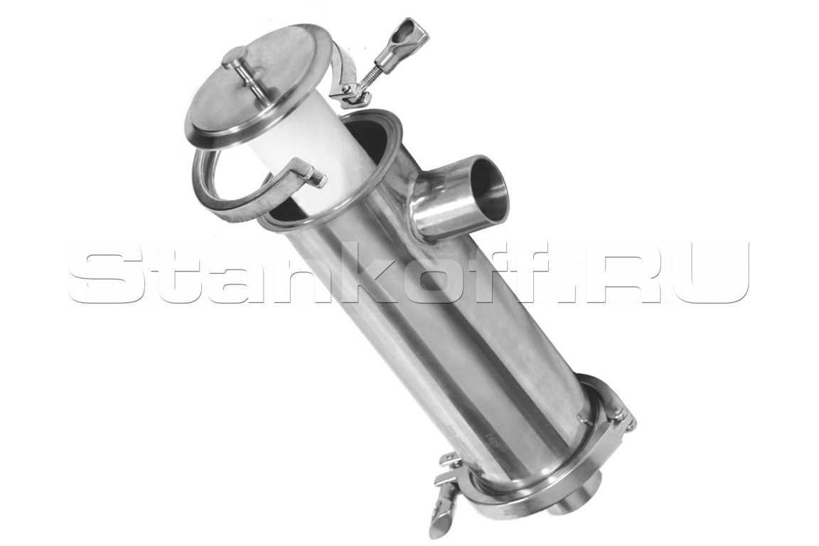

Готовый напиток с неизменным вкусом и крепостью благодаря задержанию фильтром органических частиц без применения пастеризации. Увеличение срока годности продукта за счет тонкой очистки пива от кизельгуровых клеток, посторонних микроорганизмов и белковых частиц. Стабильная работа оборудования и предотвращение перепадов давления на выходе из кизельгура благодаря дополнительному фильтру, способному выдержать до 10 атм.
| Технические характеристики фильтра для пива после кизельгура PFK |
| Материал фильтра | Полипропилен марки PP H030 |
| Тонкость фильтрации, мкм | 1 |
| Давление | Рабочее: 2,5 - 4 атм; Min: 1,5 атм; Мах: 5 атм |
| Сопротивление фильтра, атм | 0,2 - 0,5 |
| Max температура | 130° |
| Размеры, пропускная способность | 300 х 80 х 32, до 10 тонн |
| Размеры, пропускная способность | 500 х 100 х 29, до 30 тонн |
