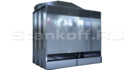

Окрасочная камера с завесой ОС 2500 (2 перелива)
Особенности:
  • Удобство обслуживания - доступ к полостям за счёт лёгкого снятия панелей фронтальной водяной завесы;
  • Быстрая замена фильтров;
  • Легкая сборка благодаря минимальному количеству позиций;
  • Вентилятор типа «беличье колесо» – малошумный и производительный (постоянное давление и расход);
  • Взрывозащищённый двигатель на вентиляторе;
  • Два водопада задних переливов;
  • Блок сухих фильтров;
  • Герметизация производится после полной сборки изделия;
  • Удобная регулировка переливов по уровню;
  • Легкий доступ к очистке переливов;
  • Система гидрофильтрации устанавливается в камерах окраски и выполняет несколько функций: очистку воздуха от аэрозолей и паров растворителя, равномерного распределения воздушного потока в рабочей зоне;
  • Легкосъемная активная стенка фронтальной водяной завесы;
  • Полностью медный диффузор на вентиляторе. Исключает возникновение искры в случае аварийной ситуации.;
  • Реальный трехкаскадный гидрофильтр с дополнительной ванной (без форсунок).
Комплектация:
  • Система аспирации;
  • Система водяных завес;
  • Комплект фильтров из нетканых материалов;
  • Шкаф управления;
  • Насос погружной;
  • Вентилятор ВР 80-75;
  • Светильник (лампы 2х18 Вт);
Ширина рабочей зоны, мм 2500
Габаритная ширина корпуса, мм 2600
Глубина водяной ванны, мм 300
Габариты корпуса, мм 2600х1300
Высота камеры с вытяжным коробом, мм 2580
Высота камеры полная, мм 3400
Производительность насоса, м³/час 10
Мощность насоса, кВт 0,75
Мощность вентилятора, кВт 2,2
Частота вращения вентилятора, об./мин 1500
Производительность вентилятора, м³/час 8500
Исполнение каскад из оцинкованной стали
