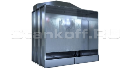

Окрасочная камера с завесой ОС 2000
Особенности:
  • Удобство обслуживания - доступ к полостям за счёт лёгкого снятия панелей фронтальной водяной завесы;
  • Быстрая замена фильтров;
  • Легкая сборка благодаря минимальному количеству позиций;
  • Вентилятор типа «беличье колесо» – малошумный и производительный (постоянное давление и расход);
  • Взрывозащищённый двигатель на вентиляторе;
  • Электрический шкаф на компонентаx;
  • Легкосъемная сферическая, зеркальная, активная стенка;
  • Четыре водопада задних переливов;
  • Блок сухих фильтров;
  • Герметизация производится после полной сборки изделия;
  • Удобная регулировка переливов по уровню;
  • Легкий доступ к очистке переливов;
  • Система гидрофильтрации устанавливается в камерах окраски и выполняет несколько функций: очистку воздуха от аэрозолей и паров растворителя, равномерного распределения воздушного потока в рабочей зоне;
Комплектация:
  • Система аспирации;
  • Система водяных завес;
  • Комплект фильтров из нетканых материалов;
  • Шкаф управления;
  • Насос погружной;
  • Вентилятор ВР 80-75;
  • Светильник (лампы 2х18 Вт);
Технические характеристики Окрасочной камеры с завесой ОС 2000
Ширина рабочей зоны, мм 2000
Производительность насоса, м³/час 10
Мощность насоса, кВт 1,1
Мощность вентилятора, кВт 2,2
Потребляемая мощность, кВт 3,3
Частота вращения вентилятора, об./мин 1500
Производительность вентилятора, м³/час 8000
Глубина корпуса с переливами, мм 1050
Высота камеры без вентилятора, мм 2300
Высота камеры с вентилятором, мм 2750
Исполнение каскад из оцинкованной стали
