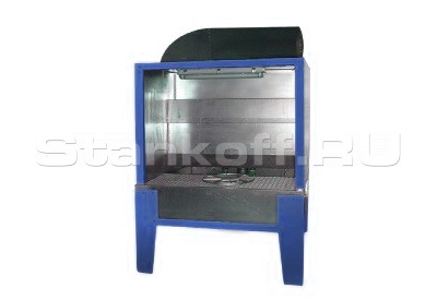

Окрасочная камера с завесой ОС 1000 мини
Особенности:
  • Удобство обслуживания - доступ к полостям за счёт лёгкого снятия панелей фронтальной водяной завесы;
  • Быстрая замена фильтров;
  • Легкая сборка благодаря минимальному количеству позиций;
  • Вентилятор типа «беличье колесо» – малошумный и производительный (постоянное давление и расход);
  • Взрывозащищённый двигатель на вентиляторе;
  • Электрический шкаф на компонентаx;
  • Легкосъемная сферическая, зеркальная, активная стенка;
  • Два струйных перелива;
  • Блок сухих фильтров;
  • Герметизация производится после полной сборки изделия;
  • Удобная регулировка переливов по уровню;
  • Легкий доступ к очистке переливов;
  • Система гидрофильтрации устанавливается в камерах окраски и выполняет несколько функций: очистку воздуха от аэрозолей и паров растворителя, равномерного распределения воздушного потока в рабочей зоне;
  • Полностью медный диффузор на вентиляторе. Исключает возникновение искры в случае аварийной ситуации;
  • Выносная ванна для обслуживания фильтра.
Ширина рабочей зоны, мм 1000
Насос, м³/час 10
Мощность насоса, кВт 0,75
Мощность вентилятора, кВт 1,5
Частота вращения вентилятора, об/мин 3000
Производительность вентилятора, м³/час 2000
Глубина (длина) рабочей зоны, мм 350
Глубина корпуса с переливами, мм 1050
Высота камеры без вентилятора, мм 2000
Высота камеры с вентилятором, мм 2650
Исполнение каскад из оцинкованной стали
