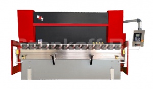

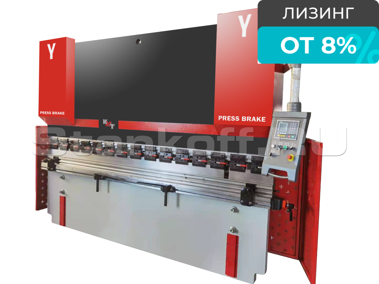

Гидравлический листогибочный пресс КМТ модель КРВ 30-1600
Этот современный пресс разработаны для выполнения операций гибки металлических листов. Прочная сварная конструкция рамы, прошедшая термический отпуск для снятия сварочных напряжений в конструкции, и надежная гидравлика позволяют добиться хороших результатов обработки листа. Синхронизация работы двух гидроцилиндров обеспечивается механической траверсой между ними. Привод перемещения задних упоров электромеханический, управляется с пульта на передней панели. Простота управления данными прессами и их универсальность позволяют найти данному оборудованию широкое применение во всех отраслях промышленности. Пресс наиболее эффективен при несложных гибах на длину всего рабочего стола, и в случаях, когда не требуется частой смены рабочего инструмента.
Стандартная поставка: пресс, оснащенный комплектом стандартного инструмента – пуансоном и матрицей, переносной пульт управления с напольными педалями.
Конструктивные особенности:
Контроллер E22
Контроллер E22
• Программирование угла гиба в градусах;
• Управление осями с точностью 0,1 мм;
• Библиотека инструментальной оснастки;
• Память 30 программ в каждой программе до 15 рабочих шагов
• Возможность корректировки угла гибки;
• Работа в метрической и дюймовой системах
Библиотека инструментальной оснастки позволяет задавать угол гиба в градусах. Что позволяет оператору изменить угол без дополнительных вычислений вручную, снижая риск ошибки.

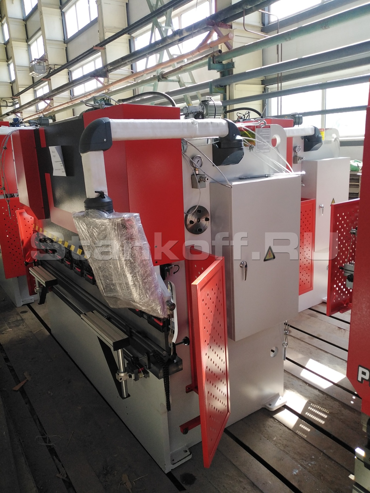

Гидравлическая система
Гидравлический распределитель и пропорциональная гидравлика REXROTH (По лицензии завода) .
Насос гидравлической системы
Sunny (По лицензии завода)
Главный двигатель
Главный двигатель
SIEMENS (По лицензии завода)
Электромеханический задний упор
Балка заднего упора перемещается при помощи высокоточных ШВП и линейных направляющих компании Hiwin.
Система крепления инструмента AMADA-PROMECAM
Прессы комплектуются креплениями для быстрой смены пуансона.
Эргономичная панель управления
И удобная выносная педаль с кнопкой аварийного останова.
Инвертор
Инвертор
Прессы оснащены инвертором. Электрическая компоненты и система безопасности марок SCHNIEDER.

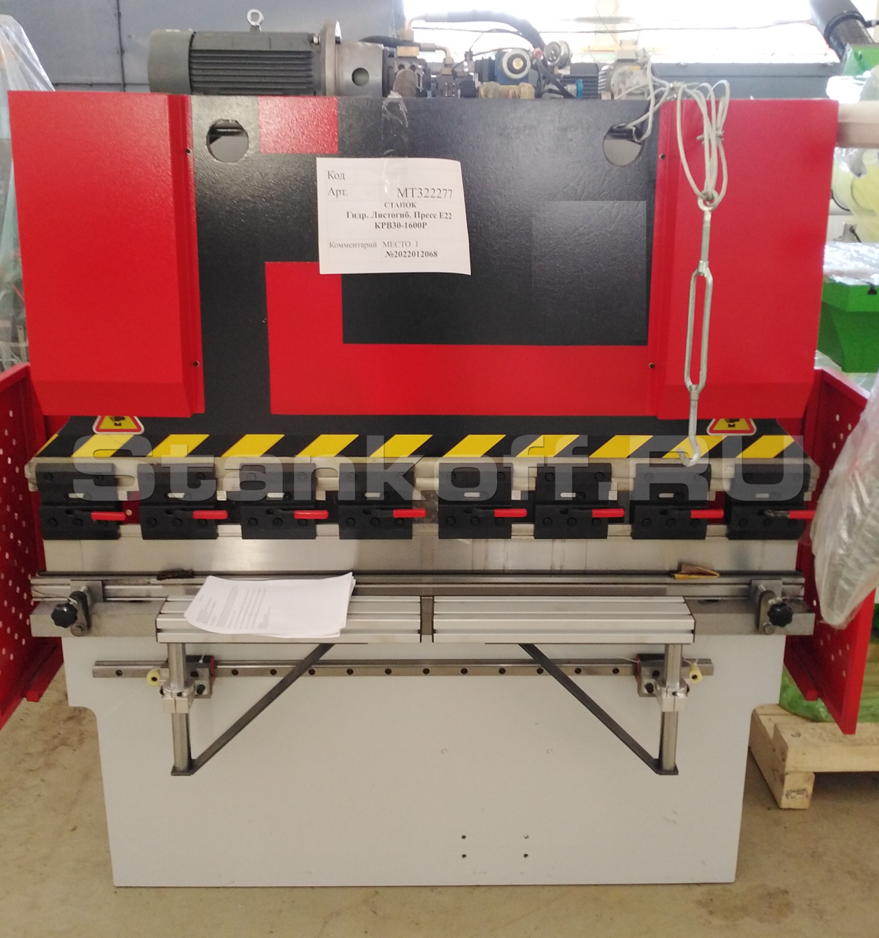

Схема работы станка
Таблица определения усилий листогибочного пресса
Максимальное усилие, тонн 30
Длина рабочего стола, мм 1600
Расстояние между колоннами, мм 1100
Глубина зева, мм 180
Ход пуансона, мм 100
Высота открытия, мм 290
Мощность двигателя, кВт 3
Габариты (ДхВхШ), мм 1800х850х1600
Вес, кг 2000
