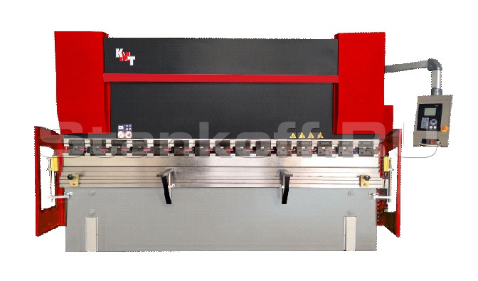

Гидравлический листогибочный пресс КМТ модель КРВ-P 40-2200
Эти современные прессы разработаны для выполнения операций гибки металлических листов. Прочная сварная конструкция рамы, прошедшая термический отпуск для снятия сварочных напряжений в конструкции, и надежная гидравлика позволяют добиться хороших результатов обработки листа. Синхронизация работы двух гидроцилиндров обеспечивается механической траверсой между ними. Привод перемещения задних упоров электромеханический, управляется с пульта на передней панели. Простота управления данными прессами и их универсальность позволяют найти данному оборудованию широкое применение во всех отраслях промышленности. Пресс наиболее эффективен при несложных гибах на длину всего рабочего стола, и в случаях, когда не требуется частой смены рабочего инструмента.
Стандартная поставка: пресс, оснащенный комплектом стандартного инструмента – пуансоном и матрицей, переносной пульт управления с напольными педалями.
Конструктивные особенности:
Контроллер E22
Контроллер E22
• Программирование угла гиба в градусах;
• Управление осями с точностью 0,1 мм;
• Библиотека инструментальной оснастки;
• Память 30 программ в каждой программе до 15 рабочих шагов
• Возможность корректировки угла гибки;
• Работа в метрической и дюймовой системах
Библиотека инструментальной оснастки позволяет задавать угол гиба в градусах. Что позволяет оператору изменить угол без дополнительных вычислений вручную, снижая риск ошибки.
Гидравлическая система
Гидравлический распределитель и пропорциональная гидравлика BOSCH-REXROTH (Германия).
Главный двигатель
Главный двигатель
SIEMENS (Германия).
Насос гидравлическиой системы
SUNNY (США).
Электромеханический задний упор
Балка заднего упора перемещается при помощи высокоточных ШВП компании Hiwin (Тайвань) – точность 0,05 мм.
Система крепления инструмента AMADA-PROMECAM
Прессы комплектуются креплениями для быстрой смены пуансона.
Эргономичная панель управления
И удобная выносная педаль с кнопкой аварийного останова.
Инвертор
Инвертор
Прессы оснащены инвертором производства Delta (Тайвань). Электрическая компоненты и система безопасности марок SCHNIEDER (Франция).
Пуансон и Матрица
Пуансон и Матрица
Пуансон + Матрица (4-х сторонняя многоручьевая на всю рабочую длину).
Схема работы станка
Таблица определения усилий листогибочного пресса
Технические характеристики гидравлического листогибочного пресса КРВ-P 40-2200
Максимальное усилие, тонн 400
Длина рабочего стола, мм 2000
Расстояние между колоннами, мм 1250
Глубина зева, мм 230
Ход пуансона, мм 100
Высота открытия, мм 320
Ход заднего упора, мм 600
Мощность двигателя, кВт 5.5
Габариты (ДхВхШ), мм 2000х1200х1910
Вес нетто, кг 2350
