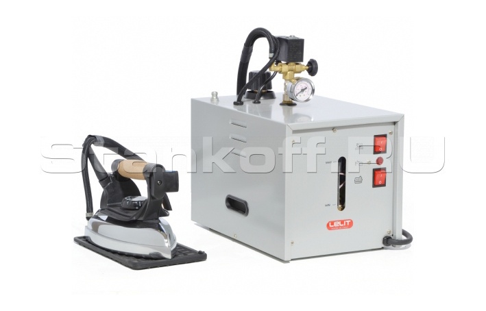

Профессиональный парогенератор LELIT PG029N
Парогенератор на 5 л с утюгом. Хромированный корпус. Парогенератор на 1 утюг. Заполняется вручную (заливкой). Время непрерывной работы до 4.5 ч. Корпус и бойлер выполнены из нержавеющей стали inox, на нагревательный элемент нанесено специальное покрытие против накипи. Используются 4 системы безопасности: датчик давления, термостат с чипом, контролирующим нагревательный элемент, предохранительная пробка бойлера с механическим клапаном, сигнальная лампочка загорается в случае отсутствия воды в бойлере.
Внешний электроклапан для регулировки подачи пара. Кран для слива воды из бойлера. Регулируемая температура утюга. Индикатор/лампочка: пар готов и нехватка воды. Наличие рукоятки удобно при транспортировке. Поставляется с промышленным утюгом FS, вес 1,8 кг., с моношлангом в нейлоновом покрытии. Парогенератор идеально подходит для дома, ателье и мини производства.
