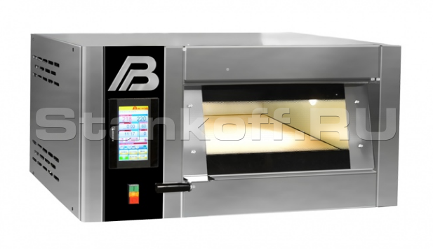

Профессиональная хлебопекарная подовая печь «Пассат» 048
Профессиональная хлебопекарная подовая печь «Пассат» 048 предназначена для выпечки широкого ассортимента хлеба, хлебобулочных, мучных кондитерских изделий. Печь устанавливается в один и два яруса на подставку высотой 785 мм и в три яруса на подставку высотой 285 мм.
Конструктивные особенности:
  • Система управления печи построена на базе микропроцессорного контроллера и цветной панели оператора Touch-Screen. Управление простое, интуитивно понятное: отображение текущих параметров и управление ходом технологического процесса выполняется при помощи сенсорного экрана панели управления;
  • Стеклянная дверь печи отрывается вверх и фиксируется в открытом и закрытом положении;
  • Удаление влаги из пекарной камеры во время выпечки;
  • Освещение пекарной камеры;
  • Пекарная камера и лицевая панель печи сделаны из нержавеющей стали.
Печь хлебопекарная подовая "Пассат" 048 комплектуется (опционально):
  • Каменным (для выпечки непосредственно на поде) или металлическим (для выпечки на подовых листах или в формах) подом;
  • Мощным парогенератором для увлажнения среды в пекарной камере во время выпечки;
  • Подставкой с направляющими под подовые листы;
  • Посадчиком тестовых заготовок.
