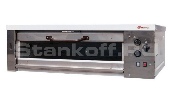

Хлебопекарная ярусная печь ХПЭ-750/1С
Хлебопекарная ярусная печь ХПЭ-750/1С (нержавеющая облицовка, стеклянные дверки) предназначена для выпечки широкого ассортимента: хлеба пшеничного, ржано-пшеничного формового и подового, хлебобулочной продукции, мучных кондитерских изделий, просфор, куличей, для приготовления (термообработки) мясных, рыбных, овощных и других блюд. В пекарных камерах печей ХПЭ создается равномерное тепловое поле, обеспечивающее равномерную выпечку или однородную термообработку продуктов в неподвижной воздушной среде.
Благодаря простоте конструкции и универсальности, печи ХПЭ нашли широкое применение:
  • В качестве основного оборудования для пекарен малой и средней производительности;
  • В кондитерских цехах;
  • На предприятиях "общепита".
По сравнению с жарочными и пекарскими шкафами печи ХПЭ имеют следующие преимущества:
  • Высокая (250мм) пекарная камера, позволяющая выпекать формовой хлеб, исключая подгорание верхней корки от контакта с верхней частью камеры (в отличии от пекарских шкафов);
  • Индивидуальная установка и поддержание температуры;
  • Наличие системы пароувлажнения;
  • В комплект поставки входят подовые листы;
  • Возможность выпечки изделий в два яруса с помощью вставок (2 шт. в 1 камеру);
  • Простая, надежная конструкция, высокая ремонтопригодность.
Технические характеристики хлебопекарной ярусной печи ХПЭ-750/1С
Подовый лист 700х460 мм, шт 2
Площадь выпечки, м² 0,644
Размер подового листа, мм 700х460
Материал крышек пекарных камер стекло
Экраны-отражатели крышек пекарных камер нет
Количество пекарных камер, шт 1
Верхние ТЭНы в пекарных камерах закрыты экраном
Регулировка температуры каждой камеры есть
Регулировка верхней и нижней группы ТЭНов есть
Пароувлажнение каждой камеры есть
Таймер есть
Вытяжной козырек нет
Номинальная потребляемая мощность, кВт 6,4
Номинальное напряжение, В 1NPE-220/3NPE-380
Тип управления ручное
Внутренние размеры пекарной камеры, мм 965х760х250
Хлеб формовой (форма №7), шт 24
Батон 0.3 кг (7 шт. на противне), шт 14
Материал изготовления нержавеющая сталь
Вес нетто, кг 155
Размеры без упаковки (ДхГхВ), мм 1366x1039x431
