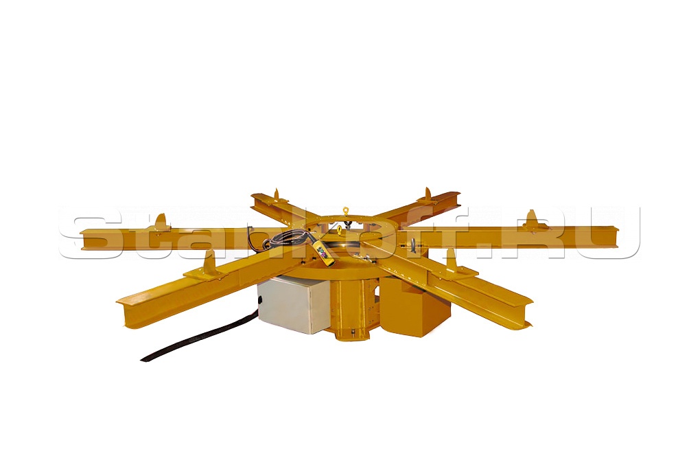

Поворотный стол имеет тумбообразную станину с плоским донным основанием, по бокам которого имеются каблуки с проушинами для крепления станка болтами к полу. Электродвигательный отсек полностью изолирован от внешнего воздействия. Обрабатываемое изделие устанавливается на стол в форме шестиконечной звезды, у которой в поверхности каждого ответвления имеются пазы для фиксации. Для вращения стола применяется двигатель переменного тока. Плавность хода обеспечивается действием высококачественного червячного редуктора.
Стол роторного типа управляется с помощью несложного пульта электрооборудования. Кроме того, вращение может запускаться или останавливаться нажатием на ножную педаль замыкания контактов. Изделие не требует длительного времени для освоения.
