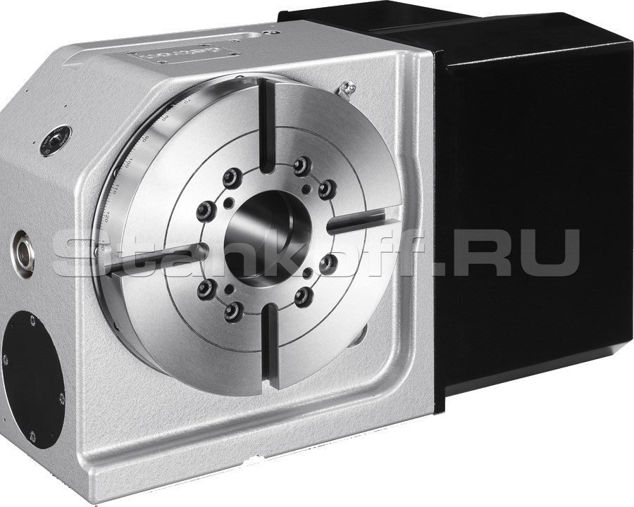

Поворотный стол с ЧПУ GXA-210S
Рекомендуем предложения
Рабочий стол
Преимущества системы позиционирования: Высокая точность при установке зажима в центральном отверстии рабочего стола. Отверстие большого диаметра позволяет устанавливать многопотоковый маслораспределитель.
Система тормозных барабанных дисков
При высоком давлении гидравлической системы отсутствует утечки масла из тормозной системы, что обеспечивает увеличенный крутящий момент при зажиме. Термическая обработка и шлифовка тормозного диска обеспечивают высокую износостойкость и высокую степень твердости. Так же все вышеуказанное обеспечивает большую силу зажима. Тормозной диск имеет точную округлую и цилиндрическую форму, что позволяет минимизировать смещение вращающегося центра и ошибки позиционирования при торможении
Шпиндельный узел
Размер роликов увеличен на 20-30% Размер направляющей качения увеличен на 70-80% Данные направляющие значительно толще, чем направляющие прочих производителей, жесткость в тяжелых режимах обработки значительно выше. Минимальное количество составных узлов в механизме обеспечивает минимальные отклонения при сборке узла, высокую точность индексации и повторяемость.
Червячный вал / Червячное колесо
Поворотный стол производства Detron походит для работы в тяжелых режимах за счет двухнаправляющего червячного винта и увеличенной глубины зубьев. Червячный вал вращается при помощи специально сконструированного механизма Detron, который состоит из радиальных подшипников типа RN и фланца, установленного между втулкой и гайкой. Отверстие втулки в данной конструкции является высокопрочной и не подвержено износу. Результат - увеличенная концентричность червячного вала и высокая точность позиционирования. Червячный вал устанавливается в нижнюю часть поворотного стола и полностью погружен в масло, что обеспечивает полную смазку механизма и увеличенный срок службы.
Водонепроницаемая конструкция
Электронные узлы защищены герметичным кожухом, О- образное кольцо предотвращает попадания жидкости СОЖ к двигателю.
| Диаметр рабочего стола | мм | Ø210 | |||
| Диаметр центрального отверстия | мм | Ø65H7 | |||
| Сквозное отверстие | мм | Ø65 | |||
| Высота центра | мм | 160 | |||
| Ширина Т – образного паза | мм | 12Н7 | |||
| Ширина ползуна | мм | 18* | |||
| Тип тормоза и усилие | Тип / МПа | Пневмат./ 0,55-0,7 | |||
| Передаточное число | - | 1:72 | |||
| Сила зажима | Н*м | 400 | |||
| Макс. скорость рабочего стола |
мин -1 |
53,3 | |||
| Разрешение | град | 0,001 | |||
| Точность индексации | сек | 20 | |||
| Повторяемость | сек | 6 | |||
| Вес нетто (без серво двигателя) | кг | 60 | |||
| Допустимая нагрузка на стол | В вертикальном положении | кг | 125 | ||
| В горизонтальном положении | 250 | ||||
| С задней бабкой | 250 | ||||
| Допустимая нагрузка (при зажиме рабочего стола) | F |
Н | 17000 | |
| F x L |
Н*м | 1265 | ||
| F x L |
Н*м | 400 | ||
| Допустимый крутящий момент |
Н*м | 260 | ||
