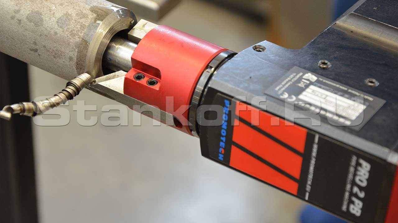

PRO 2 PB — удобная, портативная ручная машина для снятия фаски и торцевания труб из углеродистой и нержавеющей сталей, алюминиевых и медно-никелевых сплавов.
Маленькие трубы с внутренним диаметром от 12,5 мм до наружного диаметра 25 мм могут быть обработаны при помощи расширительного комплекта.
PRO-2 PB может снимать фаску также с более крупных труб диаметром от 42 мм до 60,3 мм с помощью дополнительного распорного вала. Его исключительно узкий корпус, шириной всего 48 мм, идеально подходит для работы в ограниченном пространстве, напр. в котельной.
PRO-2 PB включает в себя системы защиты от перегрузки, многодисковую фрикционную муфту для предотвращения повреждений зубчатой ​​передачи, в случае если инструмент застрянет.

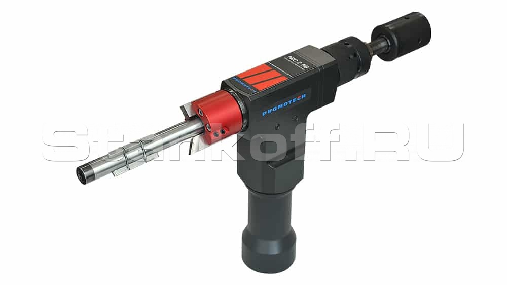

  • легкая и компактная конструкция
  • удобное размещение в ограниченном пространстве
  • может быть укомплектован мощным пневматическим приводом или электроприводом с высоким крутящим моментом
  • резцы по нержавеющей стали с покрытием TiAlN
  • дополнительные аксессуары, расширяющие возможности кромкореза
  • предназначен для работы с трубами диаметром от 12,5 мм до 60,3 мм
  • отличное дополнение к семейству кромкорезов Promotech в диапазоне самых малых диаметров труб.
