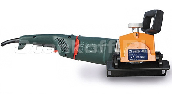

Машина для снятия фаски CM2100
Отсутствие вибрации и гладкая поверхность после снятия фаски. Удобная регулировка скорости снятия фаски. Точная регулировка глубины снятия фаски (до 0,16 мм). Улучшенный резец, обеспечивающий лёгкую замену режущих пластин. Рабочий угол регулируется в диапазоне 0-60°. Надежный привод (изготовлен в Германии). Для труб диаметром более Ø 152 мм (опционально).
Возможности расширения
MP 0020-AD позволяет снимать фаску с труб в ручном режиме в диапазоне 152-660 мм.
AP1020-32 автоматически снимает фаску с труб диаметром от 254 до 812 мм.
AP1020-00 подходит для снятия фаски с труб диаметром от 812 мм, а также с листов толщиной от 5 до 40 мм в автоматическом режиме.
Технические характеристики машины для снятия фаски CM2100
Напряжение 230 В
Частота 50-60 Гц
Мощность 2,4 кВт
Угол фаски 0-60°
Ширина фаски 21 мм
