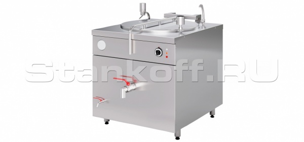

Котел пищеварочный электрический КПЭТ100/9
3 режима нагрева: слабый, средний, максимальный.
ТЭНы из нержавеющей стали.
Кран для слива жидкости из котла 1 1/2 Дюйма.
В комплекте монокран для заливки воды в пароводяную рубашку и чашу котла.
Системы защиты:
  • Датчик сухого хода (предохраняет ТЭНы от перегорания);
  • Клапан предохранительный (срабатывание клапана при достижении давления 0,05-0,065мПа);
  • Манометр электроконтактный (предел срабатывания 0,02-0,045 мПа);
Примечания:
  • Возможность регулировки высоты с помощью опор;
  • Приведенные в таблице показатели достижимы только при следующих условиях:температура окружающей среды — 20-25 °С и относительная влажность воздуха окружающейсреды – 45-80 %;
  • Допускается отклонение в габаритных размерах ± 5 мм.
Технические характеристики Котла пищеварочного КПЭТ100/9
потребляемая мощность, кВт 18
Количество блоков ТЭНов, шт 2
Номинальная потребляемая мощность одного ТЭНа, кВт 3
Номинальная потребляемая мощность одного блока ТЭНов, кВт 9
Напряжение, В 220/380
Время разогрева воды в рабочем объёме от +20С до +95С, мин не более 55
Давление в пароводяной «рубашке», кПа Макс 50/ рабочее 20-45
Давление воды в водопроводной системе, кПа 100÷589
Номинальный рабочий объем котла, л 100
Объем заливаемой воды в пароводяную «рубашку», л 11,5
Резьба присоединительного штуцера подключения к системе водоснабжения, дюймов G1/2
Резьба присоединительного штуцера подключения предохранительного клапана, дюймов G1/2
Вес нетто, кг 121
Вес брутто, кг 173
Размеры без упаковки (ДхГхВ), мм 840x900x860
