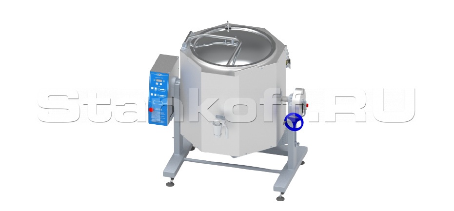

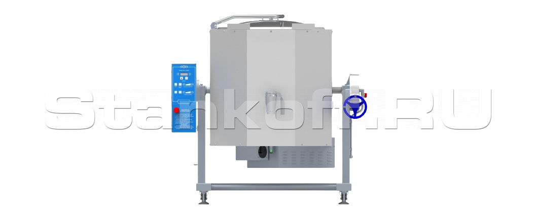

Котел пищеварочный электрический КПЭМ-160-ОМР-ВК на регулируемой подставке
Особенности котла:
  • Цельнотянутый(без сварных швов) варочный сосуд из аустенитной нержавеющей стали марки AISI 304;
  • По запросу возможно изготовление варочного сосуда из кислотостойкой нержавеющей стали марки AISI 316;
  • Корпус из аустенитной нержавеющей стали AISI 304;
  • Подставка на регулируемых опорах, оснащенная передвижными колесами;
  • Объем варочного сосуда 160 л;
  • Опрокидывание с помощью ручного привода;
  • Электронная панель управления (мембранная клавиатура);
  • Температура приготовления продукта до +125°C;
  • Кран залива воды в варочный сосуд;
  • Откидная крышка фиксируется в верхнем положении;
  • Легкосъемный миксер;
  • сливной кран d 40 мм.
Особенности миксера:
  • Ужесточенная конструкция - толщина ребер 3 мм;
  • Нижний привод;
  • Плавная регулировка скорости вращения от 0 до 120 об/мин;
  • Реверс.
Режимы работы миксера:
  • «Вперед»;
  • «Вперед - Назад».
Благодаря жесткой конструкции, плавной регулировке скорости вращения миксера и функции реверса можно перемешивать и взбивать практически любые продукты. Миксер можно легко снять, если необходимости в перемешивании продукта нет.
Режимы работы котла:
  • Слабый - "1";
  • Средний - "2";
  • Сильный - "3".
Технические характеристики Котла пищеварочного электрического КПЭМ-160-ОМР-ВК
Напряжение, В 380
Потребляемая мощность, кВт 19,7
Объем варочного сосуда, л 160
Опрокидывание Ручное
Диаметр котла, мм 648
Время разогрева до +95°C, мин не более 70
Вес нетто, кг 235
Размеры без упаковки (ДхГхВ), мм 1310x979x1276
