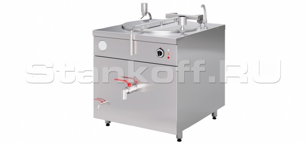

Котел пищеварочный электрический КПЭТ160/9-01
3 режима нагрева: слабый, средний, максимальный.
ТЭНы из нержавеющей стали.
Кран для слива жидкости из котла 1 1/2 Дюйма.
В комплекте монокран для заливки воды в пароводяную рубашку и чашу котла.
Системы защиты:
  • Датчик сухого хода (предохраняет ТЭНы от перегорания);
  • Клапан предохранительный (срабатывание клапана при достижении давления 0,05-0,065мПа);
  • Манометр электроконтактный (предел срабатывания 0,02-0,045 мПа);
Технические характеристики Котла пищеварочного КПЭТ160/9-01
потребляемая мощность, кВт 15
Количество блоков ТЭНов, шт 2
Номинальная потребляемая мощность одного ТЭНа, кВт 2,5
Номинальная потребляемая мощность одного блока ТЭНов, кВт 7,5
Напряжение, В 220/380
Время разогрева воды в рабочем объёме от +20С до +95С, мин не более 65
Давление в пароводяной «рубашке», кПа Макс 50/ рабочее 20-45
Давление воды в водопроводной системе, кПа 100÷589
Номинальный рабочий объем котла, л 160
Объем заливаемой воды в пароводяную «рубашку», л 21
Резьба присоединительного штуцера подключения к системе водоснабжения, дюймов G1/2
Резьба присоединительного штуцера подключения предохранительного клапана, дюймов G1/2
Вес нетто, кг 170
Вес брутто, кг 225
Размеры без упаковки (ДхГхВ), мм 840x940x860
